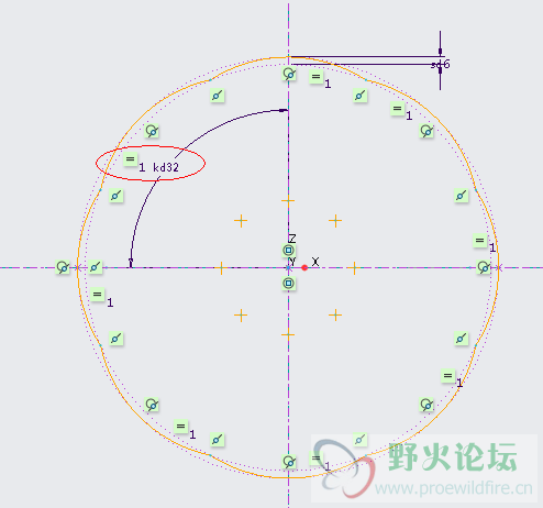

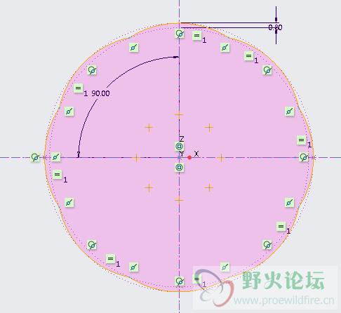

 楼主| 发表于 2019-2-26 18:31 | 显示全部楼层
飞花逐岳 发表于 2019-2-26 09:09
可变截面扫描,角度用函数表达式,不要用中心线
现在我算是基本掌握了这个模型的创建方法,但是有一次建模中编号显示为KD,而非SD,造成用90度的角度行不通,我一直找不到原因,请继续指点下,是什么原因造成,谢谢。
附件上传研究一下
显示为kd的原因?.prt.rar
38.3 KB, 下载次数: 8

发表于 2019-3-5 11:11 | 显示全部楼层
xiaoxie2830398 发表于 2019-2-26 18:31
现在我算是基本掌握了这个模型的创建方法,但是有一次建模中编号显示为KD,而非SD,造成用90度的角度行不 ...
不好意思,前两天出差了,没上网,你标注的是X、Y轴之间的角度,当然无法驱动了。
