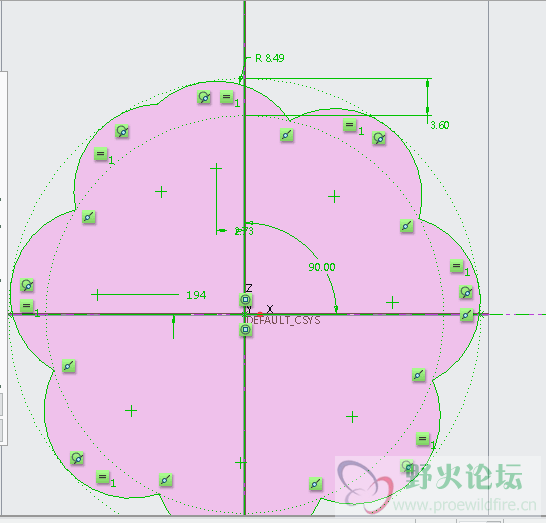

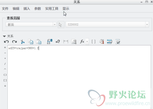

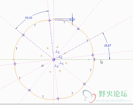

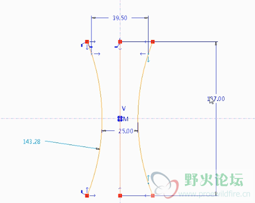

看到一个Creo建模的视频,视频中用到了3条轨迹线,还用到了一个trajpar的函数,成功创建出了花型。可我跟着操作了几次却没有成功。我不知道问题出在哪里?请各位能人指教。要求:首先要选择3条轨迹线创建出来的,最好也是用视频里的函数式,因为我想弄懂那方法。如果视频里的方法实在做不出来,也可以是其它的创建方法,只要能达到最后的效果就可以。

补充一张轨迹线图片

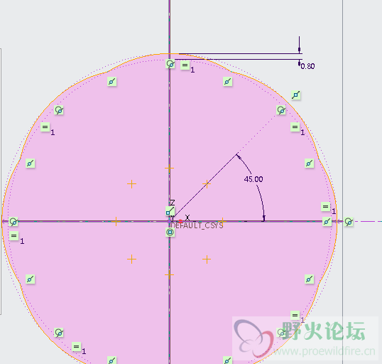

你标注角度不要使用中心线,试试构造线标注。在可变截面扫描中,角度由关系确定的都不要用中心线

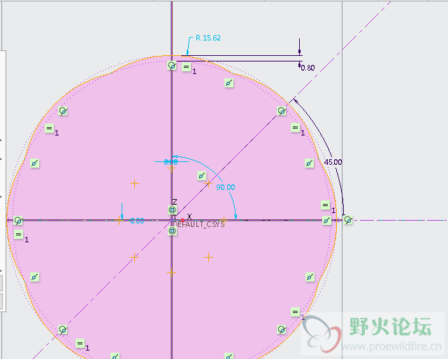

你的成功了,我的没创建成功,帮找下问题点出在哪里,谢谢

可变截面扫描,角度用函数表达式,不要用中心线

灰常感谢!方法可行,讲解清楚,问题解决

再问一个问题:SD=trajpar*360*1.2,这个1.2是什么意思呀?我换成2与1甚至删除感觉模型没有变化呢?
57
215
374
 楼主| 发表于 2019-2-26 16:52 | 显示全部楼层
明白了,原来那系数是扭转的角度啊,有一个模型创建了竟然不扭转了,正在找原因中。
