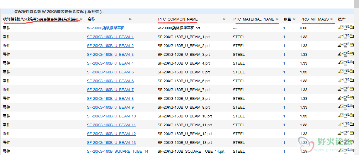

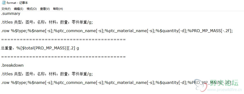

1,我用的是CREO2.0 按照你的方法试了一下,BOM报表成了空白页,
而系统默认的文件为format.bft,请问是哪里出了问题呢,
2,我设置的自定义参数,比如图号我用参数“代号”,名称我设置参数“产品名称”请问这种需要怎样编辑定义呢
还请帮忙,谢谢~~~

1,我用的是CREO2.0 按照你的方法试了一下,BOM报表成了空白 ...
识别不了中文

大神,我把你这个复制到我的里面去,为啥出来的清单里面标题显示不出汉字??是我的字体不对吗??显示字体是verdana
