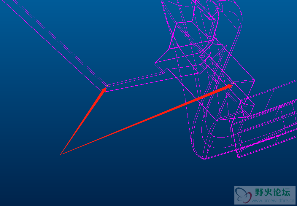

[已解决] 这个怎么实体化不了???

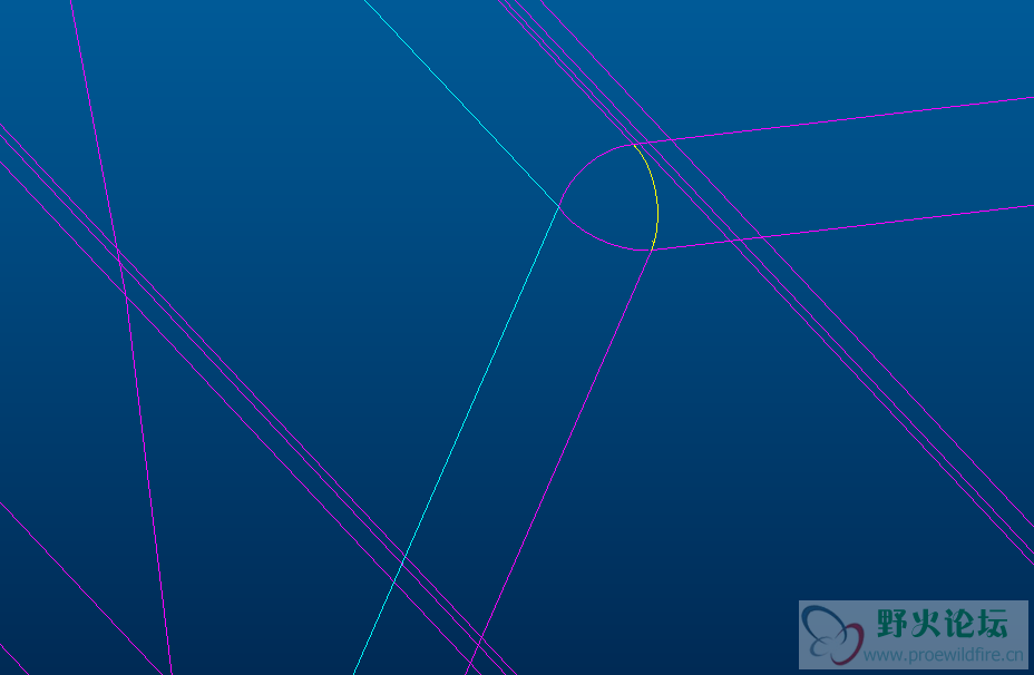

经过在软件查看发现  实际上破面的位置是在圆角的拐角处  那直接通过拉伸实体的方式把破面处包裹起来 直接就可以对整个面组实体化了   然后对多余部分移除即可

非常感谢!我查找单侧边看到在哪里了,晚点我自己也尝试一下能不能修复

STP里面有破面,所以不能直接生成实体。需要修补完成后才能生成实体。
