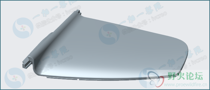

各位大佬这个怎么实体化,说出现重叠的分解几何是什么鬼?求助一下,谢谢各位大佬!
提取码umvt

发表于 2019-2-19 11:22 | 显示全部楼层
更新STP檔(r1_2)
r1_1.zip
529.53 KB, 下载次数: 16
r1_2.zip
539.09 KB, 下载次数: 14

发表于 2019-2-19 11:48 | 显示全部楼层
有破面,但是我不会破面修复

发表于 2019-2-19 13:20 | 显示全部楼层
破面補好了,CREO 3.0
r1.prt.1.zip

发表于 2019-2-19 13:42 | 显示全部楼层
问题解决   从stp文件来看如楼上所说,确实在圆角处存在破面,只要对破面进行修复即可~~
因为这个破面修复很简单,详细过程就不过多描述   推荐方法是:直接拉伸实体填补对整体实体化后再完善圆角,当然进入IDD也可以 取决于你个人比较熟练那种方式

 楼主| 发表于 2019-2-19 14:55 | 显示全部楼层

 楼主| 发表于 2019-2-19 14:56 | 显示全部楼层

 楼主| 发表于 2019-2-19 15:38 | 显示全部楼层
您这个好像是没改之前的STP档吧,我打开还是不是实体的,也无法实体化

发表于 2019-2-19 17:34 | 显示全部楼层
因为这个破面修复 ...
請教一下,您的推薦方法"直接拉伸实体填补",大致上是怎麼操作呢?
