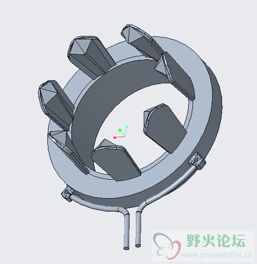

各位大神,如何在croe里选择添加扭矩??

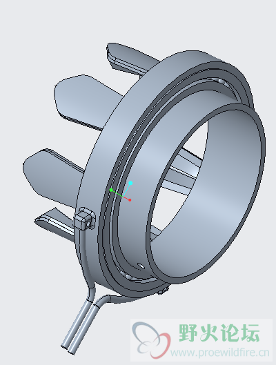

我说一下我的机构,内环的是定刀片,外环的是动刀片,我想分析一下在切割枝条的时候对内、外刀片产生的应变。
我的想法是定刀片进行约束,外刀片添加扭矩,进行静态分析。大神们看看我这个想法对不对?我应该怎么做呢?

这样分析完全正确啊
