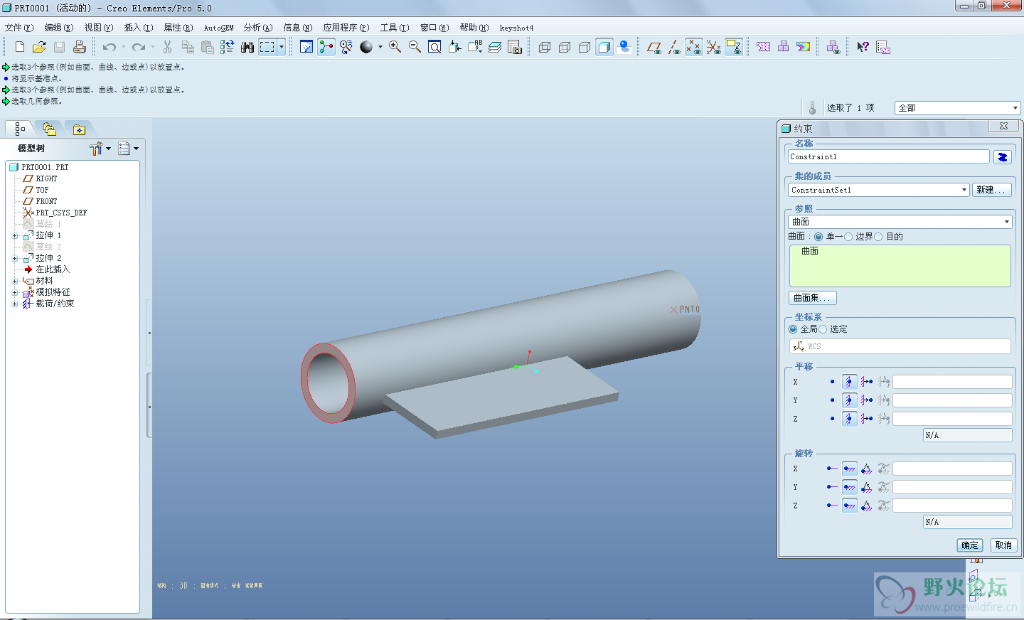

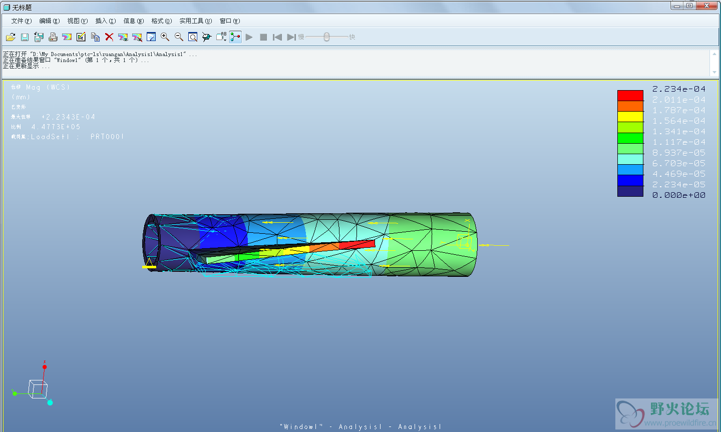

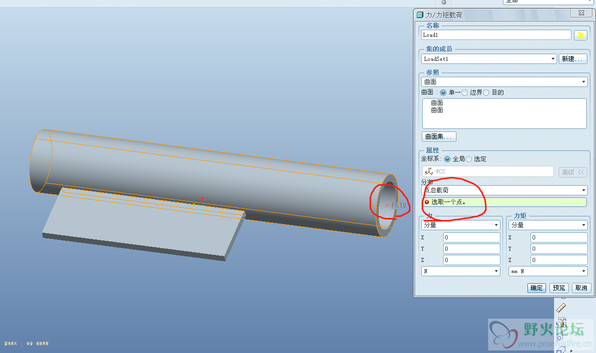

最终效果
先建模

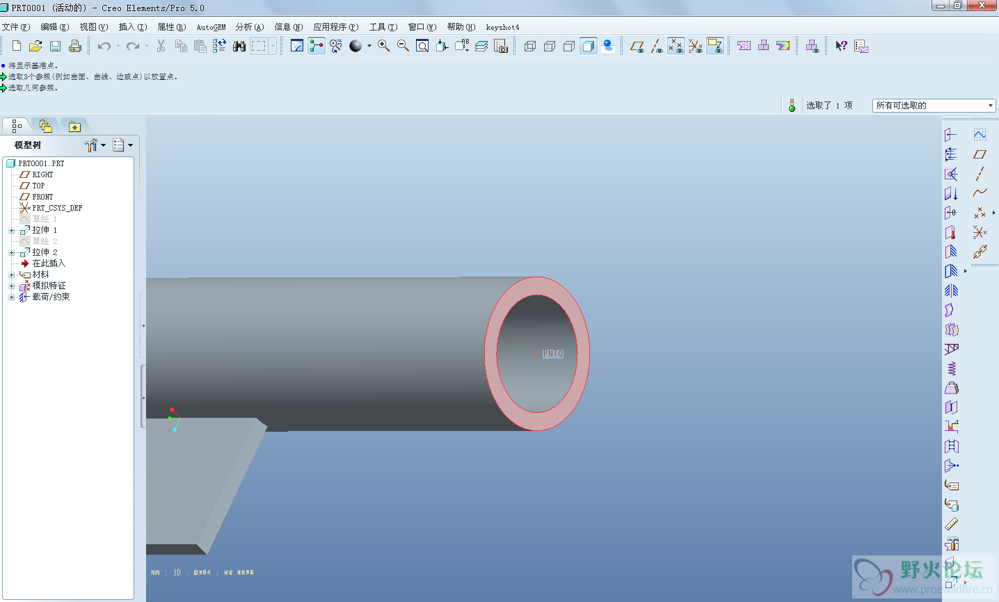

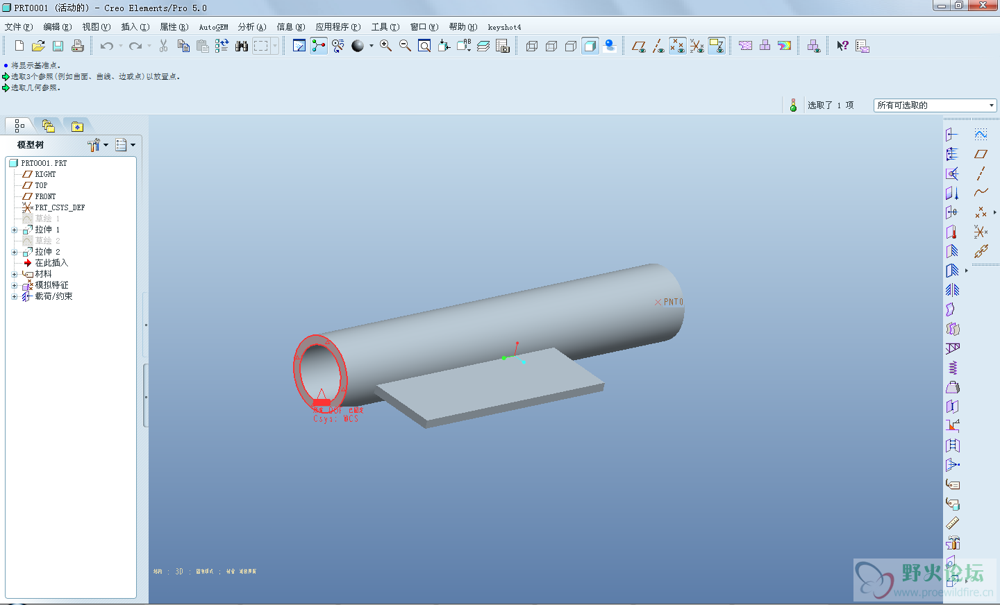

降一端唯一约束

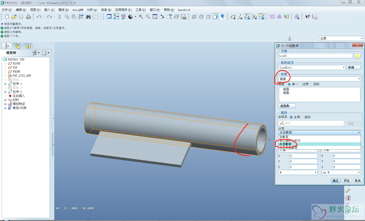

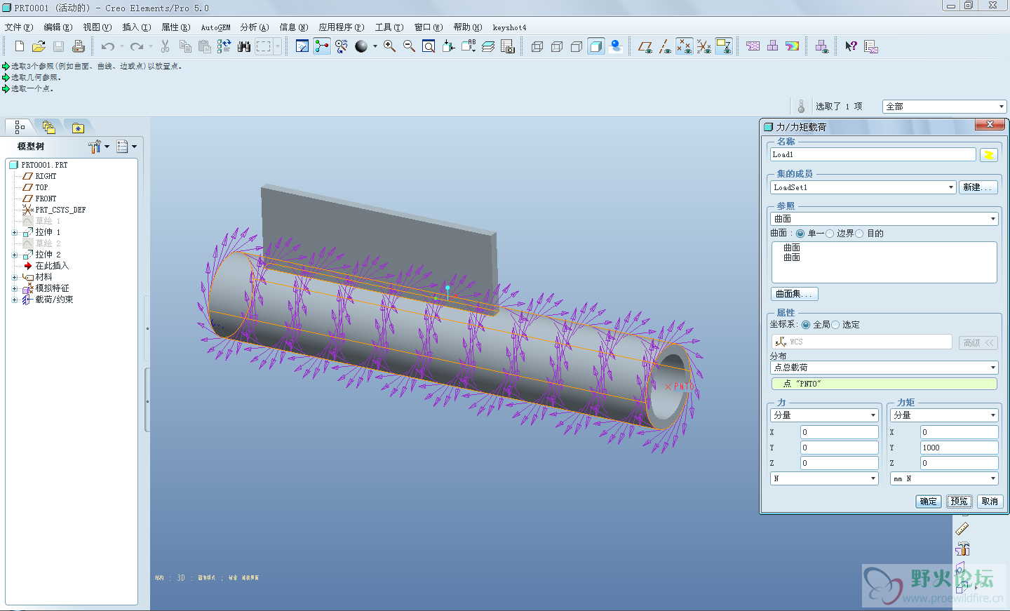

在另外一端的面上建一个点
搞定
