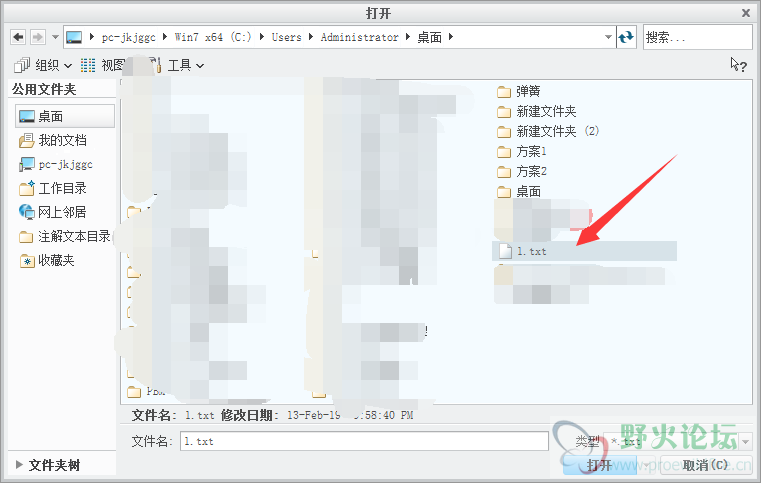

    第二步,新建一个文本文档,放在桌面也是可以的,打开文档。输入我们的日期代码 &todays_date  ,然后保存。

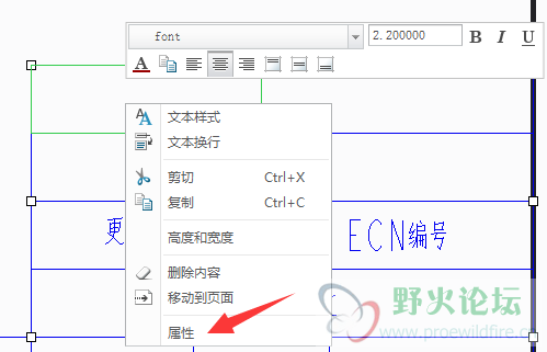

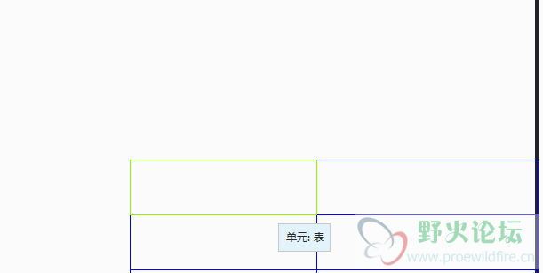

   打开工程图,单击一下需要填入日期的表框。右键点开快捷菜单选择属性弹开  注解属性 对话框。

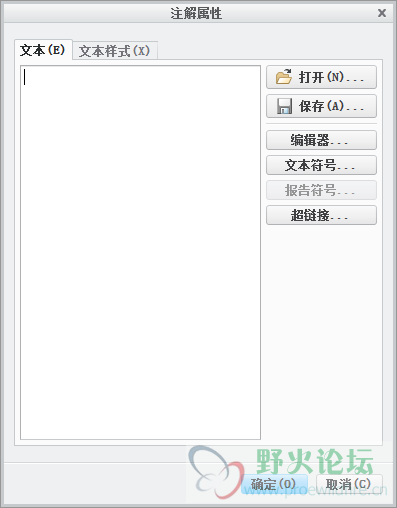

   不用在文本框内输入日期,点击右边的打开按钮,选择我们刚刚保存的有 &todays_date  文本的 文本文档。
日期会自动显示在文本框。

选择要写入日期的表框,选择后会加亮显示
选择要写入日期的表框,选择后会加亮显示
指针放在加亮显示的表框内,右键弹出快捷菜单,选择属性
选择打开选项按钮
选择打开选项按钮
选择我们建立好的有日期参数的文本文档,日期会自动输入到文本框内
