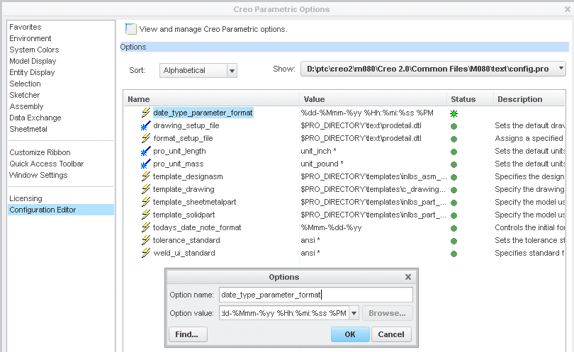

  • 如何使系统参数 PTC_WM_CREATED_ON 参数值时间格式显示为 %Hh:%mi:%ss %PM
  • 如何在CAD文档中设置 PTC_WM_MODIFIED_ON 参数时间格式
  • 如何自定义 PTC_WM_MODIFIED_ON 时间格式
解决方案
  • 调整 CAD 文档中的日期格式方法:设置 config.pro 选项 date_type_parameter_format
    • 注意:该选项为隐藏选项,需要在配置编辑器中手动输入
  • 该选项的默认值为:%dd-%Mmm-%yy %Hh:%mi:%ss %PM
  • 时间字符串格式由以下部分组成:比如 %dd-%mm-%yyyy 为22-11-2012
    • %yyyy: 4个数字,表示年份;(如2005)
    • %yy: 2个数字,表示年份;(如05)
    • %MMM: 表示月份;(如SEP)
    • %Mmm: 表示月份;(如Sep)
    • %Month: 表示月份;(如September)
    • %mm: 2个数字,表示月份;(如09)
    • %m: 1个数字,表示月份;(如9)
    • %dd: 2个数字,表示日期;(如05)
    • %d: 1个数字,表示日期;(如5)

也可以试试这个参数
todays_date_note_format  %yyyy/%mm/%dd
