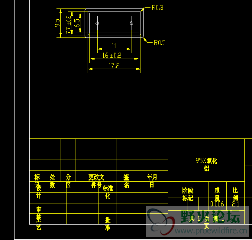

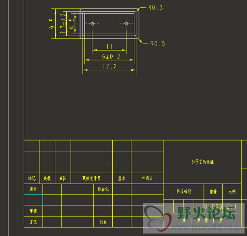

如图所示,第一张是proe中的工程图,第二张是转成DXF后的图片,字体宽度变了,该怎么设置呢?
536
865

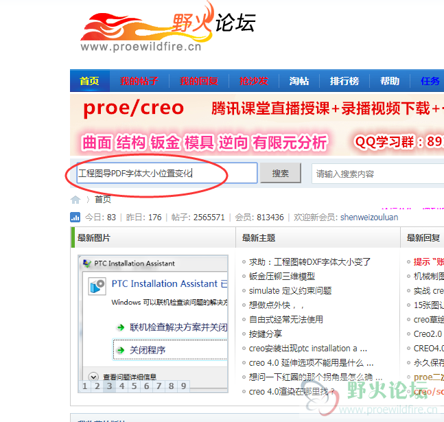

我在工程图转PDF的时候,怎么文字突然变大?
http://www.proewildfire.cn/thread-10868-1-1.html

导出选项里选上勾画全部字符试试
