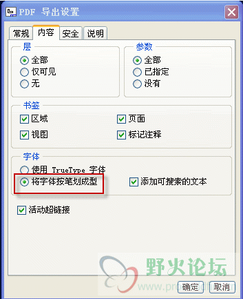

我在工程图转PDF的时候,怎么文字突然变大,例如本来我写在表格里面的字,在转成PDF后,PDF打开发现表格里面的字就超出了表格,这是怎么会事情?

在PDF输出设置中的格式选项卡中选择“将字体按笔划成型”试试。

发表于 2008-9-3 20:44 | 显示全部楼层
对支持楼上的

谢谢,各位指导,按照你们说的,我搞定了.
