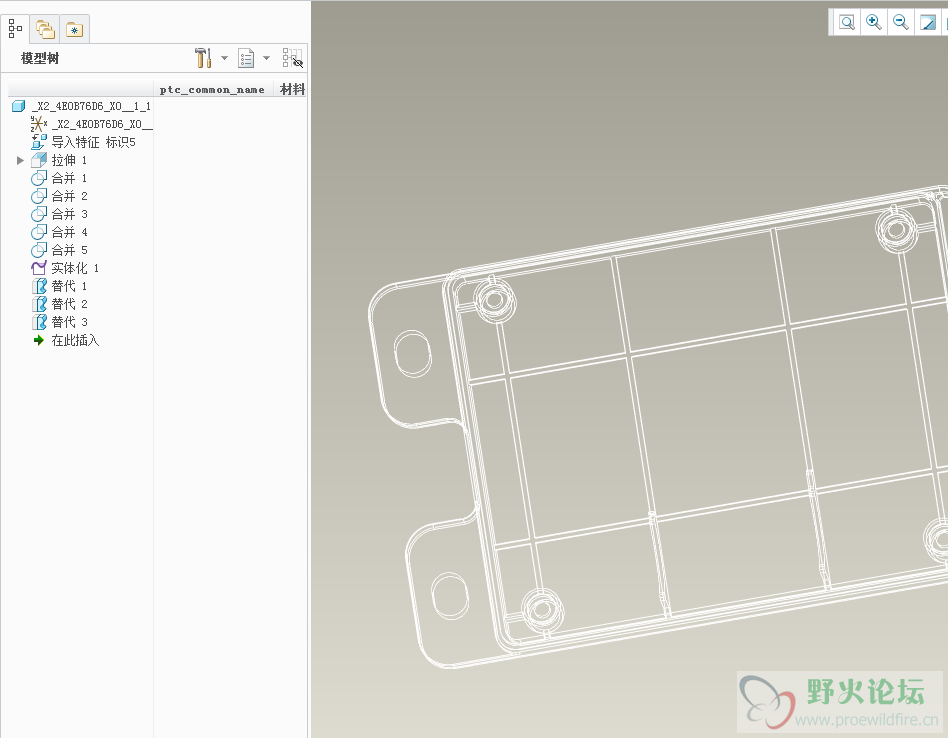

[求助] 片体为何实体化不了

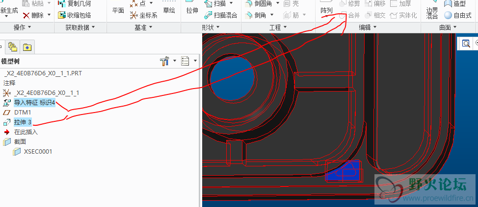

发表于 2019-1-26 15:22 | 显示全部楼层
把有问题的地方挖掉,然后把所有曲面合并,实体化就好

 楼主| 发表于 2019-1-26 15:37 | 显示全部楼层
谢谢
90
123
 楼主| 发表于 2019-1-26 15:39 | 显示全部楼层
你的版本太高了打不开,我的是2.0
90
123
 楼主| 发表于 2019-1-26 15:52 | 显示全部楼层
kusoray 发表于 2019-1-26 14:03
你这个不需要进入补面命令,直接把有问题的一块挖了就可以实体化了,最后替换即可,图里有步骤
为何我拉伸的曲面和导入文件合并不了呢
2822
281
3993
宣传大使勋章希望之星勋章热心助人勋章优秀会员勋章嘉宾勋章
发表于 2019-1-26 16:00 | 显示全部楼层
野火野火了 发表于 2019-1-26 15:52
为何我拉伸的曲面和导入文件合并不了呢
拉伸区域要大于破面
处处留心皆学问.
90
123
 楼主| 发表于 2019-1-26 16:07 | 显示全部楼层
kusoray 发表于 2019-1-26 16:00
拉伸区域要大于破面
大于的呢

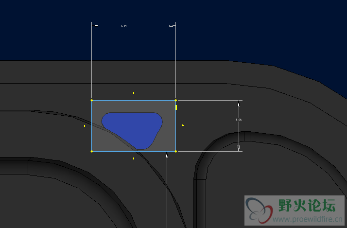

2822
281
3993
发表于 2019-1-26 16:09 | 显示全部楼层
打成线框看,我印象中边缘应该也有破面
处处留心皆学问.
90
123
 楼主| 发表于 2019-1-26 16:15 | 显示全部楼层
kusoray 发表于 2019-1-26 16:09
打成线框看,我印象中边缘应该也有破面
你看一下
90
123
 楼主| 发表于 2019-1-26 16:21 | 显示全部楼层
打成线框看,我印象中边缘应该也有破面
哪里的问题啊
