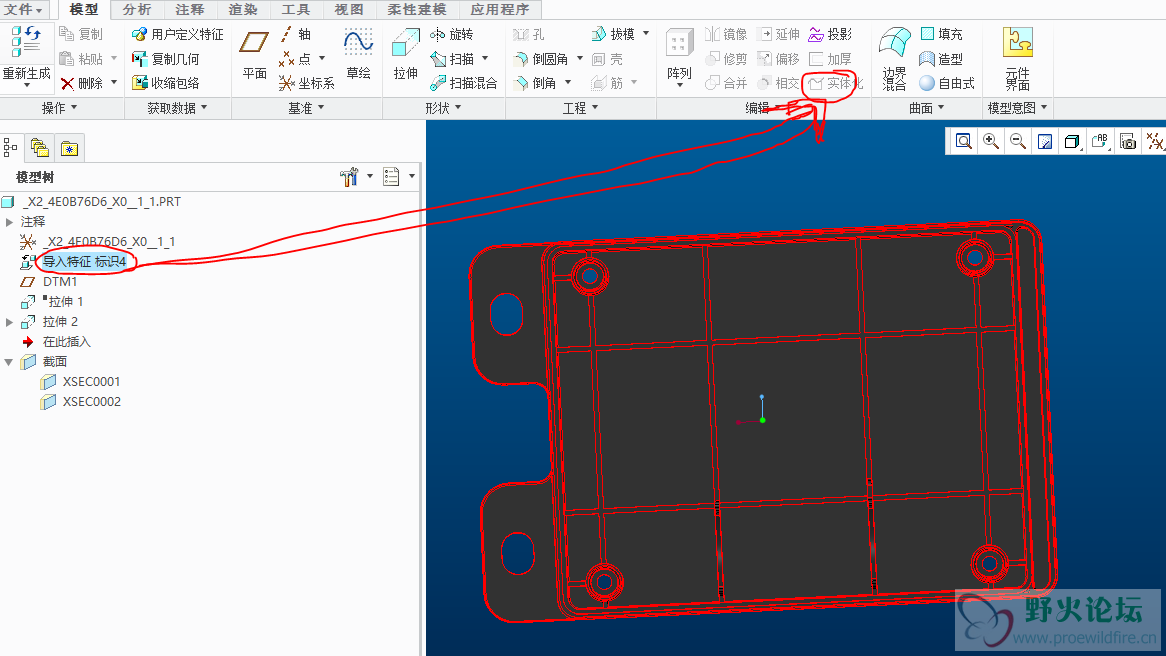

我的片体实体化不了是什么原因,已经修复到间隙了
为发现间隙
为发现间隙
实体化按键灰色的
实体化按键灰色的
112

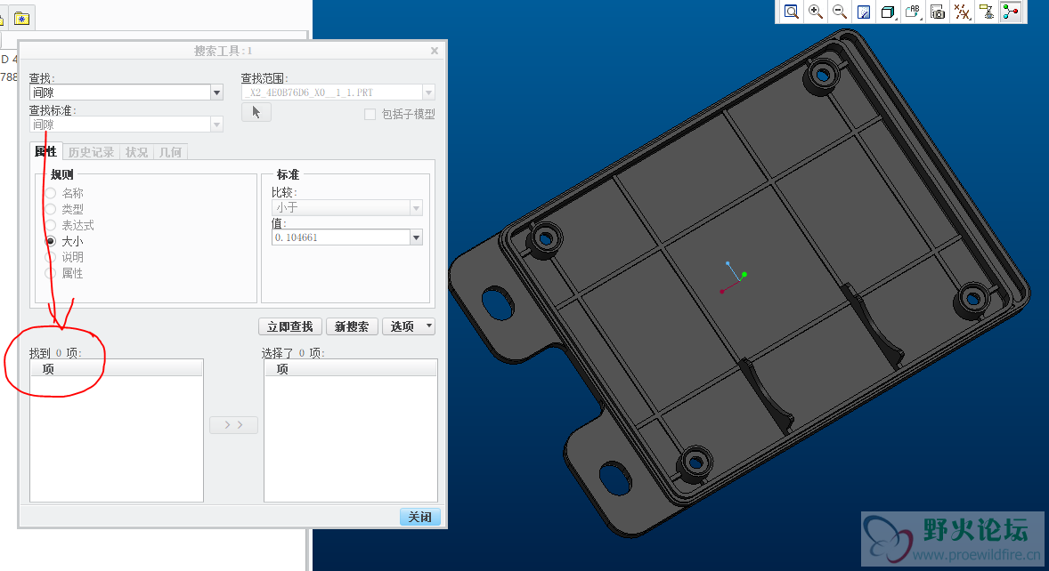

发表于 2019-1-26 13:42 | 显示全部楼层
查找里不是"间隙",应该选"边",值里选"单侧"

 楼主| 发表于 2019-1-26 13:55 | 显示全部楼层
查找但侧边是什么意思,查找到很多单侧边,是这个原因吗

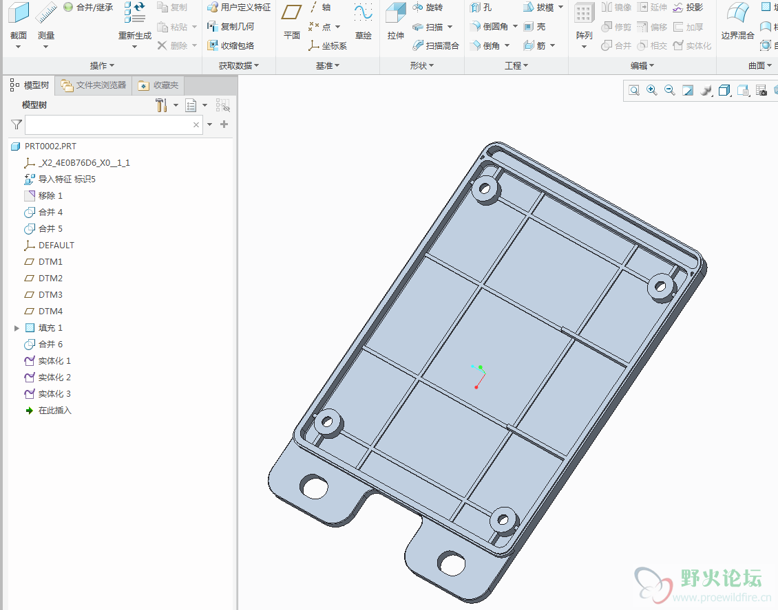

发表于 2019-1-26 14:03 | 显示全部楼层
你这个不需要进入补面命令,直接把有问题的一块挖了就可以实体化了,最后替换即可,图里有步骤
