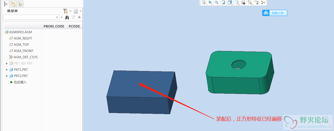

 楼主| 发表于 2019-2-27 10:11 | 显示全部楼层
kusoray 发表于 2019-1-25 16:40
简单做了一下,可以参考下
但是如果将里面的两个复制的几个装配,在复制出的几何上面做特征就会发生偏移,基准面不能独立,有什么好的办法

发表于 2019-2-27 11:03 | 显示全部楼层
无敌小飞侠 发表于 2019-2-27 10:11
但是如果将里面的两个复制的几个装配,在复制出的几何上面做特征就会发生偏移,基准面不能独立,有什么好 ...
我没明白你的意思

 楼主| 发表于 2019-2-27 11:15 | 显示全部楼层
kusoray 发表于 2019-2-27 11:03
我没明白你的意思
本来的正方形拉伸特征偏移发布的模型后就发生偏移
