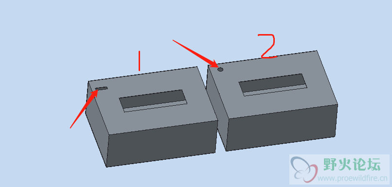

有时候一个零件原模型(同一组件里面)和另一个模型(可以是复制的原模型)只有少许不同但又不完全一样,
能不能把原模型保存的时候保持某些尺寸可以同时更改(注:保存镜像时几何同属不能实现)
因为每次改一个尺寸的时候都要改两遍
1号和2号模型除了镜头其他都一样,能不能改变其他尺寸时一起变

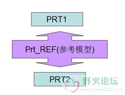

发表于 2019-1-24 16:02 | 显示全部楼层
可以把相同的部分先建一个参考文件,利用"发布几何"发布出去,再利用"复制几何"链接到单个元件里,进行不同地方的修改或创建

发表于 2019-1-24 16:12 | 显示全部楼层
考虑合并继承试试

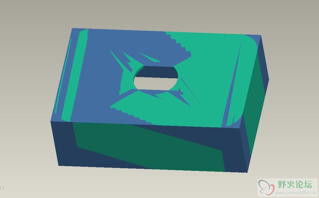

 楼主| 发表于 2019-1-24 17:27 | 显示全部楼层
kusoray 发表于 2019-1-24 16:02
可以把相同的部分先建一个参考文件,利用"发布几何"发布出去,再利用"复制几何"链接到单个元件里,进行不同 ...
厉害,这个办法可以,只是不能改动太大,比如去掉一个面经常会重生失败,所以用到发布和复制几何不多,而且几何发布基准面容易跑位

发表于 2019-1-26 09:59 | 显示全部楼层
发布几何,特征合并,建立骨架模型都可以
