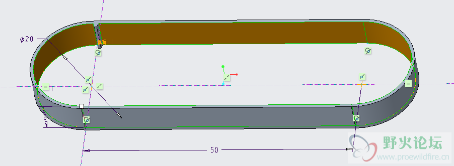

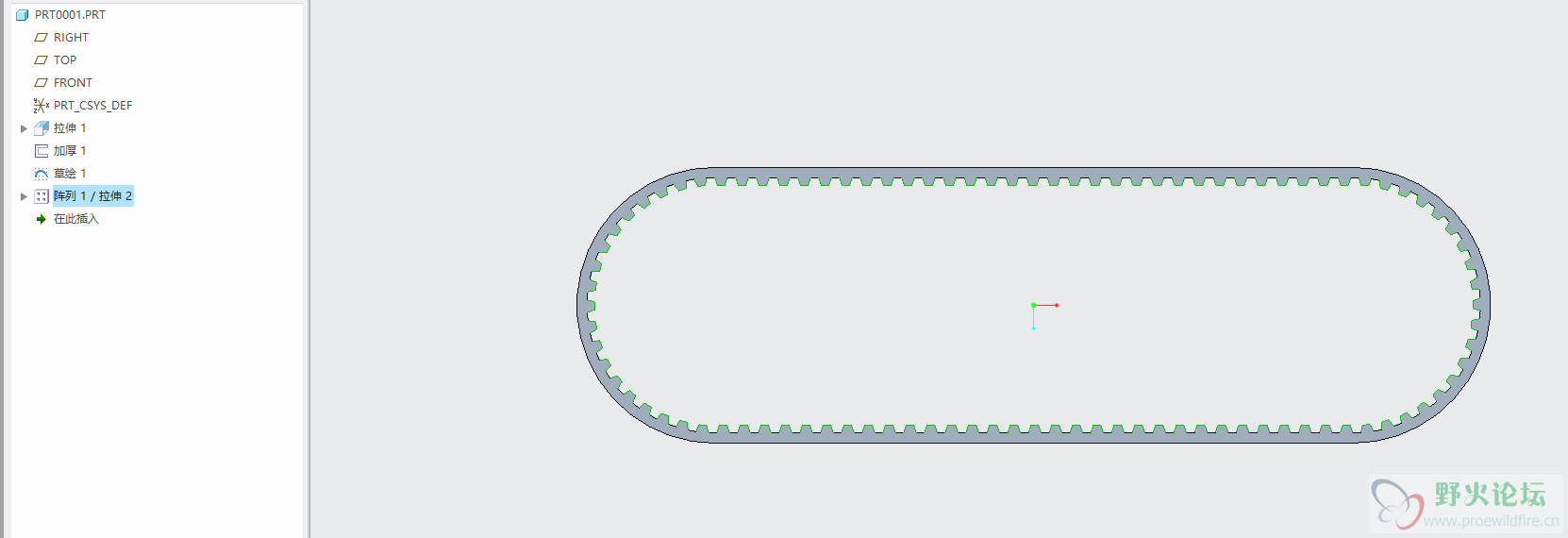

如下图,在腰形内侧画上同步带的齿形,我试了延曲线阵列,还有随行阵列,都做不出理想的效果,拜托大神帮忙做个参数化的图档学习下,尺寸不重要,重要的是方法,如果能讲解下注意点更好,谢谢各位大佬。

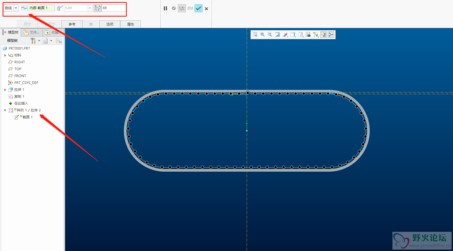

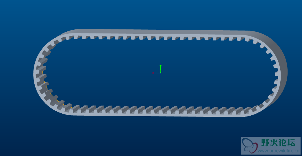

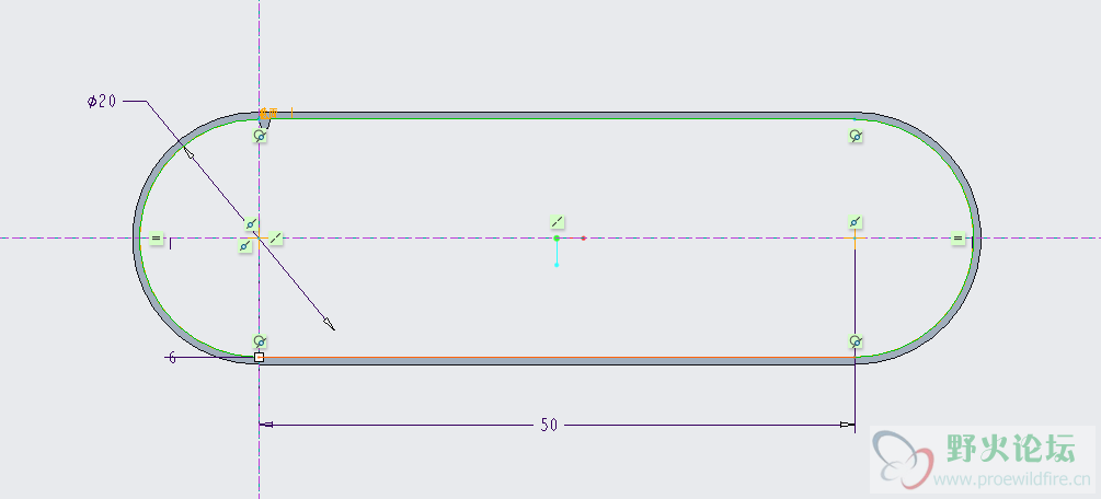

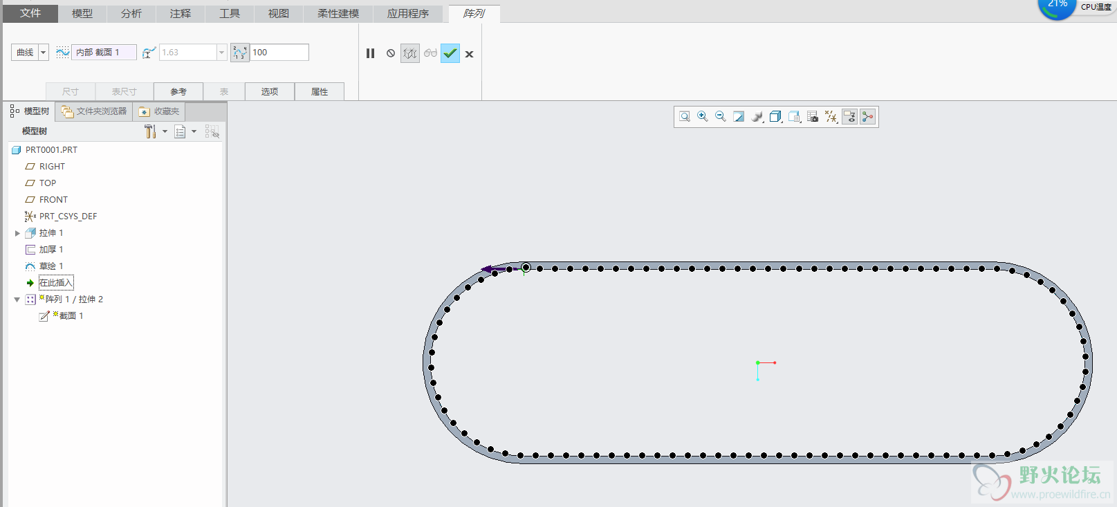

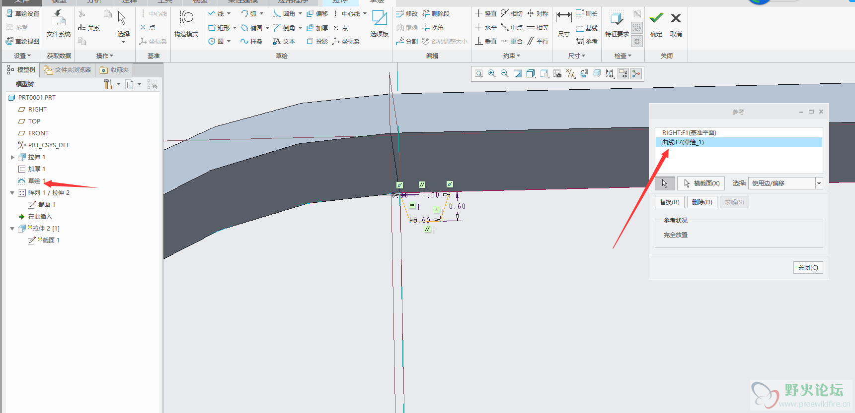

 楼主| 发表于 2019-1-22 19:51 | 显示全部楼层
已经解决了,在此将心得分享给大家,就是绘制阵列特征时要单独画一个腰形环来当参考,并且要选择整个草绘(选择时右击切换)参考,不能选单条线。特征的约束不能使用水平或竖直,可以用平行或者角度约束。
整个草绘做参考,别且特征不能有水平或垂直约束

发表于 2019-2-17 08:29 | 显示全部楼层
请问是先沿着皮带建曲线,完成后在建齿型时用这曲献当参考吗?
特征的约束不能使用水平或竖直是很关键
