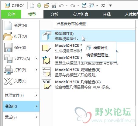

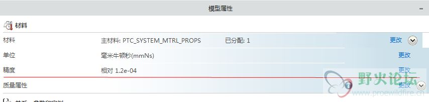

发表于 2020-10-23 11:25 | 显示全部楼层
将出现空心的零件打开,在文件-准备-模型属性打开后找到精度,修改精度。默认0.0012,修改为0.00012
