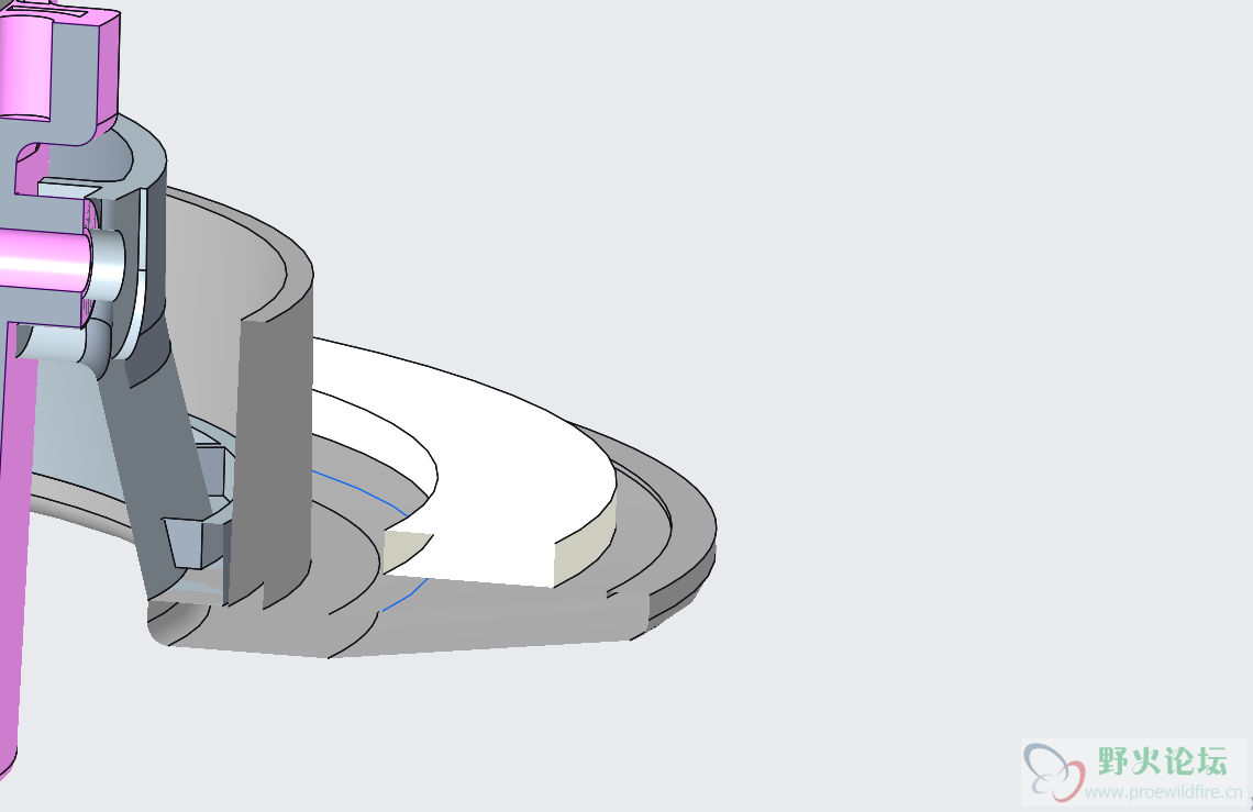

Creo5.0装配文件下的剖面是空的,有时候能显示实体,但是空心了之后就要重新做一次剖面
注:零部件没有烂面之类的问题;
如附图

跟软件没关系 和图有关系

 楼主| 发表于 2019-1-21 18:25 | 显示全部楼层
qq202777898 发表于 2019-1-21 17:53
跟软件没关系 和图有关系
图纸没问题啊
跟软件没关系 和图有关系
我重新切一次又OK了

发表于 2019-1-22 08:25 | 显示全部楼层
显卡的问题可能性比较大

发表于 2019-1-22 08:48 | 显示全部楼层
这个零件是面体  不是实体

 楼主| 发表于 2019-1-22 08:55 | 显示全部楼层
liuxingxing 发表于 2019-1-22 08:48
这个零件是面体  不是实体
无面组,全部实体,再切一次又是OK的

发表于 2019-1-22 08:58 | 显示全部楼层
可能软件本身的bug,你试下高版本的creo试试

发表于 2019-1-22 09:13 | 显示全部楼层
重新编辑一下,啥也不用改,就可以了,这个问题用CREO 5.0后经常遇到!

 楼主| 发表于 2019-1-22 10:32 | 显示全部楼层
目前也只能这样了,我也怀疑是不是软件的bug问题
