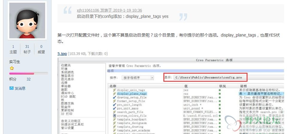

[求助] 如何将creo3.0的基准平面的名称显示出来并保存设置呢?

启动目录下的config添加:display_plane_tags yes

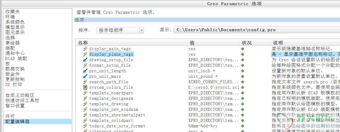

 楼主| 发表于 2019-1-19 12:36 | 显示全部楼层
第一次打开配置文件时,这个算不算是启动目录呢?这个目录里,有你提示的那个选项。display_plane_tags,也是YES状态。
188
326
发表于 2019-1-19 13:43 | 显示全部楼层
yixuan815 发表于 2019-1-19 12:36
第一次打开配置文件时,这个算不算是启动目录呢?这个目录里,有你提示的那个选项。display_plane_tags, ...
因为你重启后就又要重新设置,这个问题基本都是config配置问题。
图标右键-属性  可以看到你的启动目录。你打开配置文件记事本,里面一定要有display_plane_tags yes.

发表于 2019-1-19 14:15 | 显示全部楼层
config放在启动目录里

发表于 2019-1-20 08:12 | 显示全部楼层
肯定是文件指向不对,你是不是有两个位置有config,而你保存的那个不是在你工作目录里,所以你打开之后还是原来没设置过标记的,
