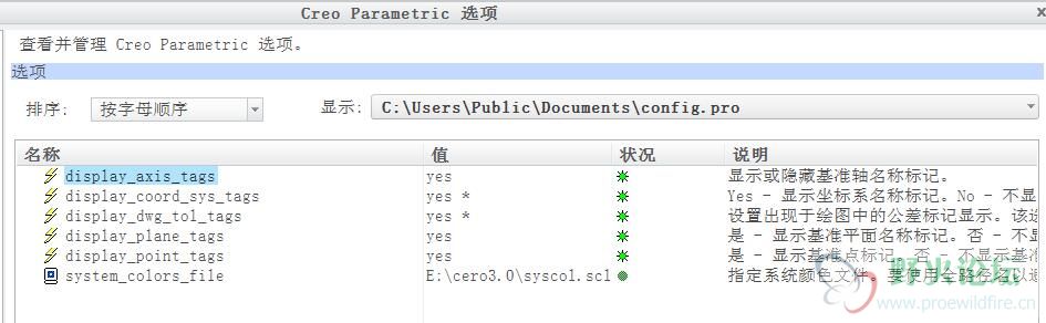

请问各位老师,完成下面2个操作后,creo3.0的基准平面的名称显示出来了,但是不能保存设置,再启动软件时,还是没有显示。怎么解决呢?
1、图元显示里,勾选完了也确定。
2、config里也设置了,搜索tag,找到plane选项,改成yes

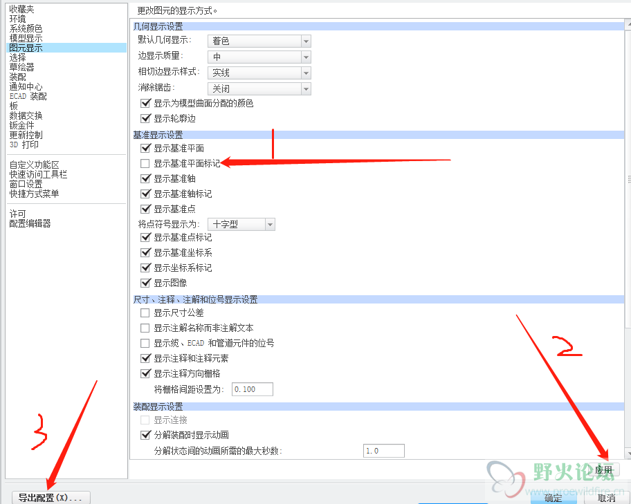

发表于 2019-1-19 09:29 | 显示全部楼层
次框打√,按照顺序,导出配置,重启软件。

在config里把标签设置选项改成yes
!缺省是否显示基准平面标签;
display_plane_tags yes
!缺省是否显示基准轴标签;
display_axis_tags yes
!缺省是否显示基准点标签;
display_point_tags yes

 楼主| 发表于 2019-1-19 09:52 | 显示全部楼层
按照您说的操作了,应用,导出,确定后,重启,也是没有。感谢回复

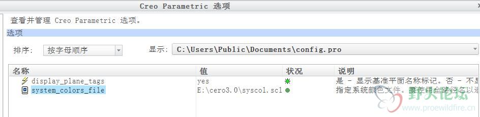

 楼主| 发表于 2019-1-19 09:54 | 显示全部楼层

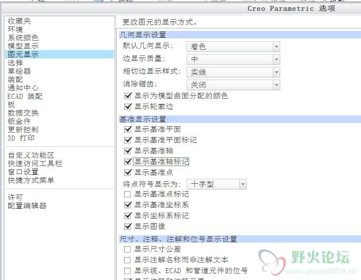

配置全部改为了yes,保存重启。还是没有解决。之前系统颜色也是不能保存,按照楼上那位老师的图例3个步骤就保存了,不知道这个平面名称怎么这么难弄。
