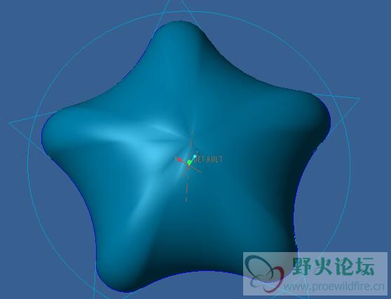

哪位大神指点下,为什么画的五角星有线纹而且还交到一点,不是大光面.该如何画?
五角星
五角星
自已画的有交线

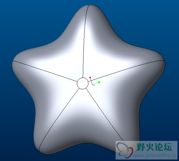

发表于 2019-1-18 09:00 | 显示全部楼层
你把草绘线转成样条就没有线纹了

发表于 2019-1-18 09:45 | 显示全部楼层
复制逼近了解一下

发表于 2019-1-21 01:14 | 显示全部楼层
还是边界面好用
