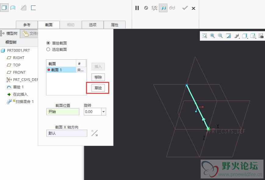

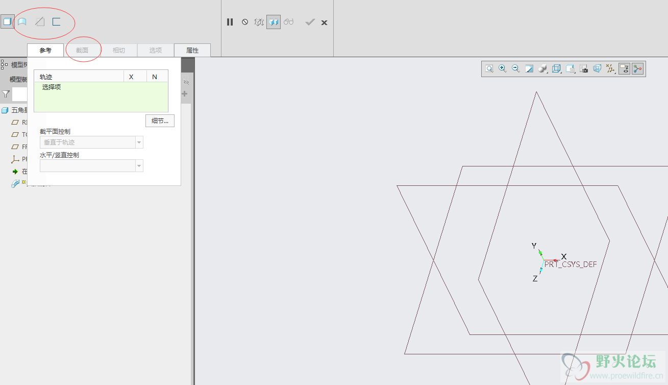

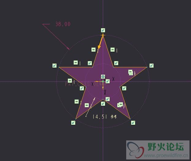

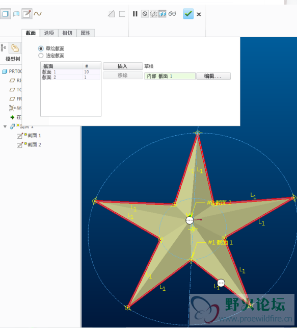

如图,为什么我的截面是灰色的?不让草绘截面,求大神帮助下
70
发表于 2018-5-27 23:02 | 显示全部楼层
你都没选轨迹线,怎么扫描混合?

看仔细了,人家用的是混合,你用的是扫描混合,不一样的哇. 带扫描就要有轨迹

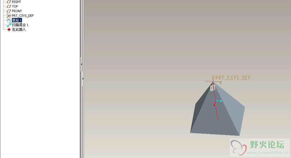

发表于 2018-5-28 08:35 | 显示全部楼层

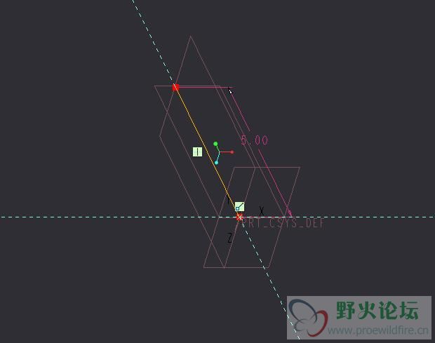

按以下步骤操作就行了
1. 在前基准面上画一条竖直线作作扫描轨迹线

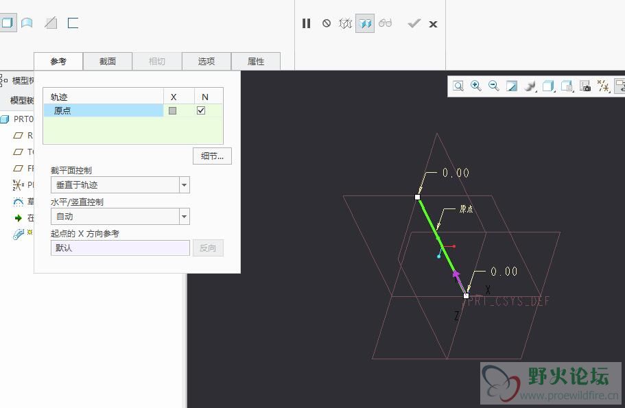

2. 点击扫描混合按钮,选取上一步绘制的直线作为扫描轨迹
3. 此时截面选项卡已加亮,选择草绘截面,点击草绘

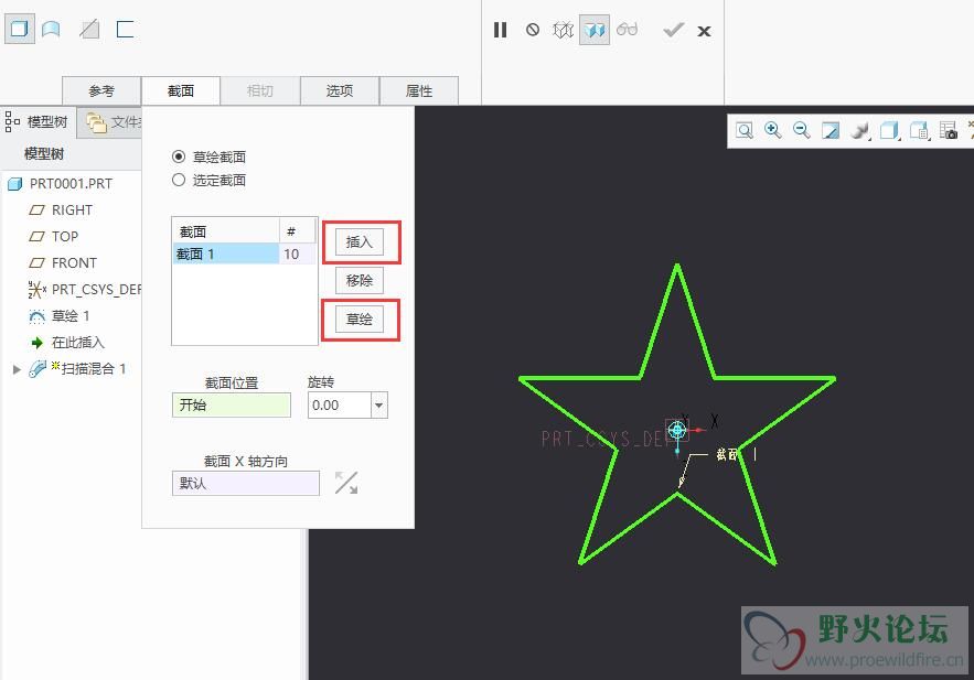

4. 草绘第一个五角形截面
5. 点击插入截面,草绘,切换到下一截面
6. 绘制一个点作为第二截面

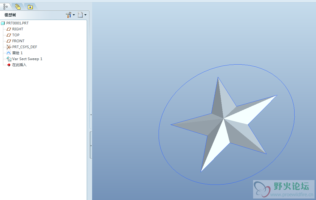

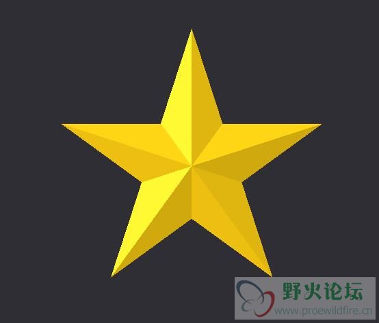

7. 最后完成效果

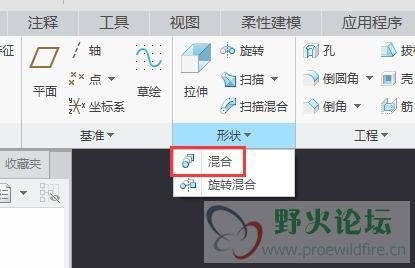

发表于 2018-5-28 08:42 | 显示全部楼层
上贴是按楼主的扫描混合演示的操作步骤,其实这类平行截面混合不需用扫描混合,直接混合更简洁,不需要绘制扫描轨迹了

发表于 2018-5-28 09:00 | 显示全部楼层
1.这样的五角星 是用混合工具做更合适
2.用扫描混合  要先草绘一条 扫描轨迹线  再在需要的节点处 草绘截面  控制形状

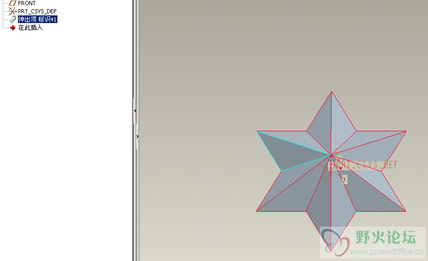

发表于 2018-5-28 11:58 | 显示全部楼层
可变扫瞄五角星

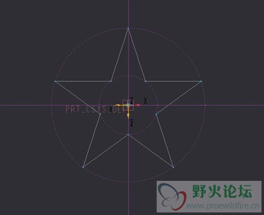

发表于 2018-5-28 14:21 | 显示全部楼层
扫描一步就搞定,轨迹五角形,截面三角形
