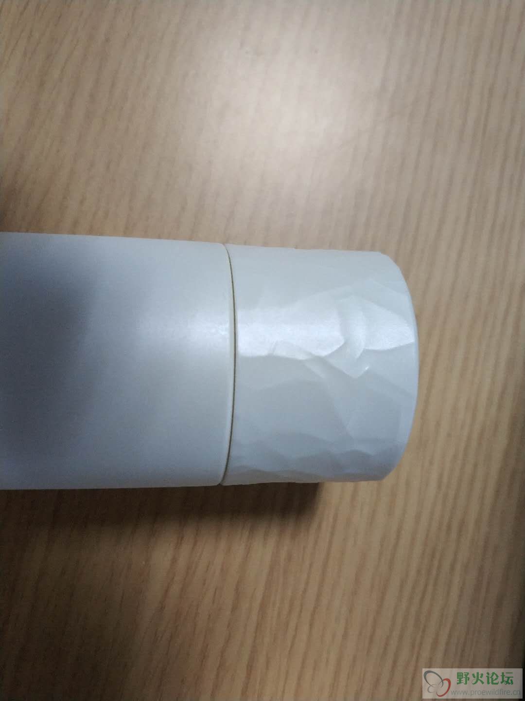

大神们,如下图,表面的纹理是不规则的凹凸面,有没有什么好的方案画一下,直径要加大,所以抄数之后的也是不能直接用

样式曲面里做吧。参考这个帖子。
http://www.proewildfire.cn/thread-146598-1-1.html

与其说是三维做出来感觉更像是模具表面处理出来的

CREO5.0版本太高了

1.应该不是在建模里面 画出来的  ,像后续别的什么工序做出来的
2.大小没有关系 可以用扭曲里面的第一个命令 3D缩放,也可以用 缩放模型
3.如果一定在模型里面画出来,比较麻烦(1.如果用造型 线比较多,且还得拉伸(如果最凸起部分都在一个外圆柱面上可以 省掉拉伸,那就全造型  头大);2.也可以 先在造型里面画出棱线,再加可变扫出至于 收尾部分加个关系。如果全部收尾长度都差不多   那就加一个图形;3.凹进去的部分是不是由凸起部分 视觉造成得;4.如果 不是那就跟凸起部分一样画法)
4.想想 头大  难不难 就是 线多  无聊  烦
5.2L 那个图形 如果(各个面是平的话,用造型 复杂化了 提示一下 相贯线  先拉伸(1.实体,再另做一个基准面 再阵列 再 转成表 再实体化;余下部分另建一个基准面 重复动作;2.面, 再拉伸面 再相交 余下部分再重复1.里面的重复部分  ;通过对比可以看到拉伸面简单一点))如果不是  那就造型

这个应该是三维就画成这样的,模具上表面处理做皮纹做不成这样

这种事其它软件转过来的
