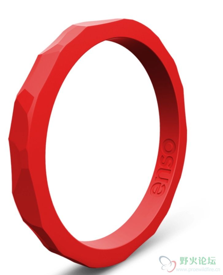

感觉是不规则的形状,怎么画

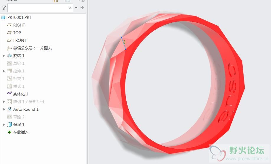

手环.prt.zip (220.36 KB, 下载次数: 150, 售价: 1 金钱) (creo5.0)

发表于 2018-10-22 14:43 | 显示全部楼层
有样品可以逆向,没样品光图片的可以随便画,应该都是装饰性的,样子像就行了,
个人意见
