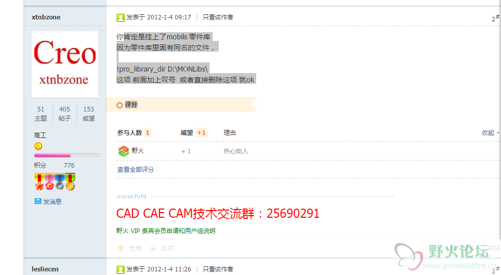

 楼主| 发表于 2019-1-4 12:58 | 显示全部楼层
http://www.proewildfire.cn/thread-114832-1-1.html
找到原因,参考这个帖子,谢谢提供参考意见
257
355
 楼主| 发表于 2019-1-4 13:12 | 显示全部楼层
这个方法最直接,不损坏标准件配置
