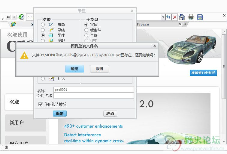

发表于 2013-8-4 13:38 | 显示全部楼层
是不是设置工作目录的问题
发表于 2013-8-4 14:19 | 显示全部楼层
把提示的文件删除即可了

回复 3# 野火 的帖子
回答果然命中要害,知道这个肯定好用,但是这个是标准件库里的,删除了还能用么?莫非安装了标准件库的都会提示么?

回复 2# dzc5080 的帖子
不是工作目录的问题。

回复 3# 野火 的帖子
谢谢了,找到办法了,换了个config配置文件,就ok了。
