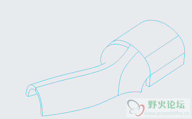

 楼主| 发表于 2019-1-3 11:36 | 显示全部楼层
ceshingoe 发表于 2019-1-3 10:58
补成这样还算满意否?附件仅为你提供一种方法!请参考!
这个做的可以,但是我打不开哦
974
173
1761
发表于 2019-1-3 12:58 | 显示全部楼层
这样拆就可以啦,注意曲线的相切垂直等约束就是.

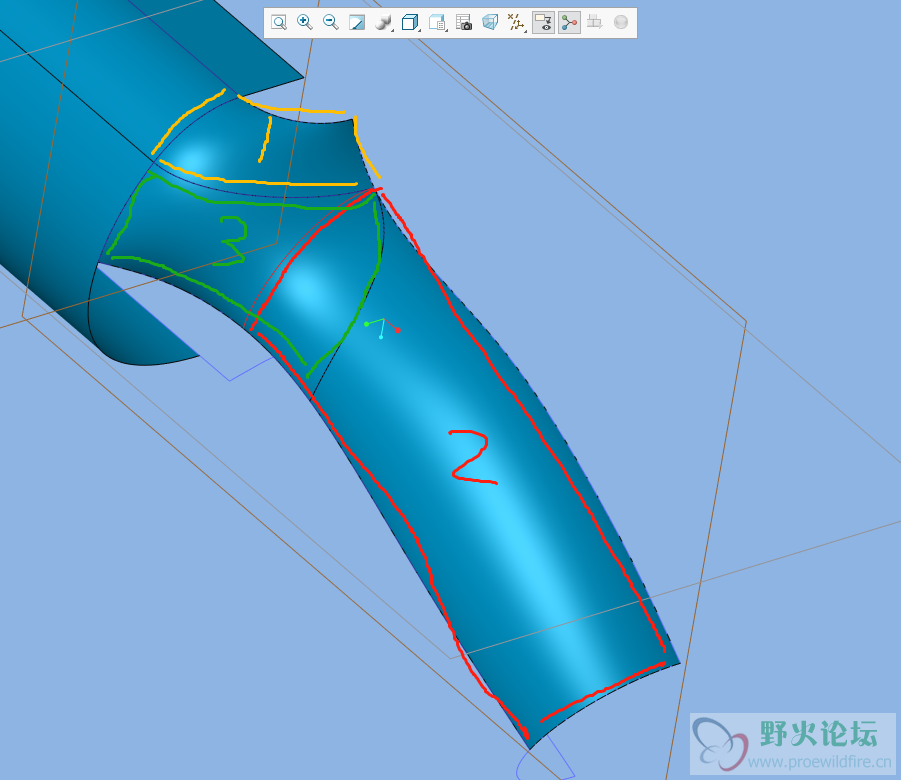

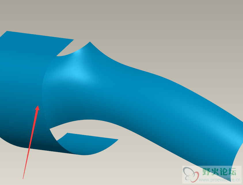

219
285
发表于 2019-1-3 13:28 | 显示全部楼层
dokoo 发表于 2019-1-3 11:35
已经更新想要的效果,谢谢
你说的一条边相切是那条边呢,是2吗,如果要与你的拉伸面相切,这是相切不了的,因为A这条线与面不相切。五面边的步骤就那样吧,做曲线(注意曲线与曲线连接的条件)然后切割,再混合
