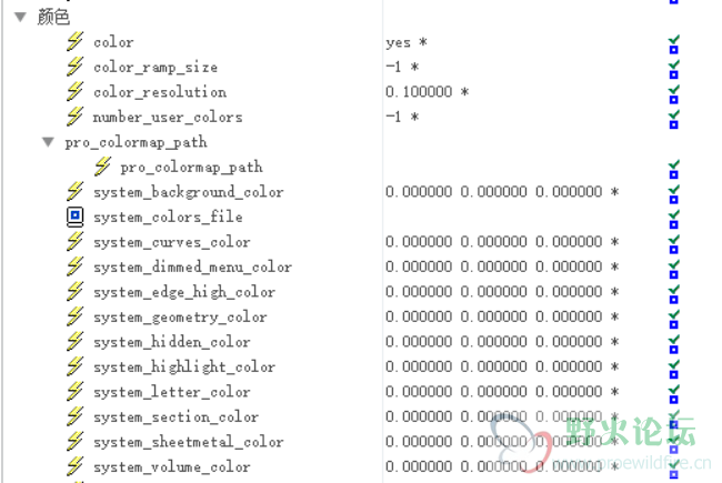

我重新装了软件,启动起来没问题,但是把之前的config导入就不能用了,我不知道config问题在哪?
你的配置文件config.pro如果是导出来的,颜色配置那里都是0,0,0的颜色,把颜色配置那里都注释了它,前面加!,恢复系统默认就行了

能具体点吗?配置那个地方加颜色这点还没遇到过

自己导出的config.pro文件里,颜色配置那里都是这样的,见图,把那些删除或注释都可以,那creo就用回系统默认的了
