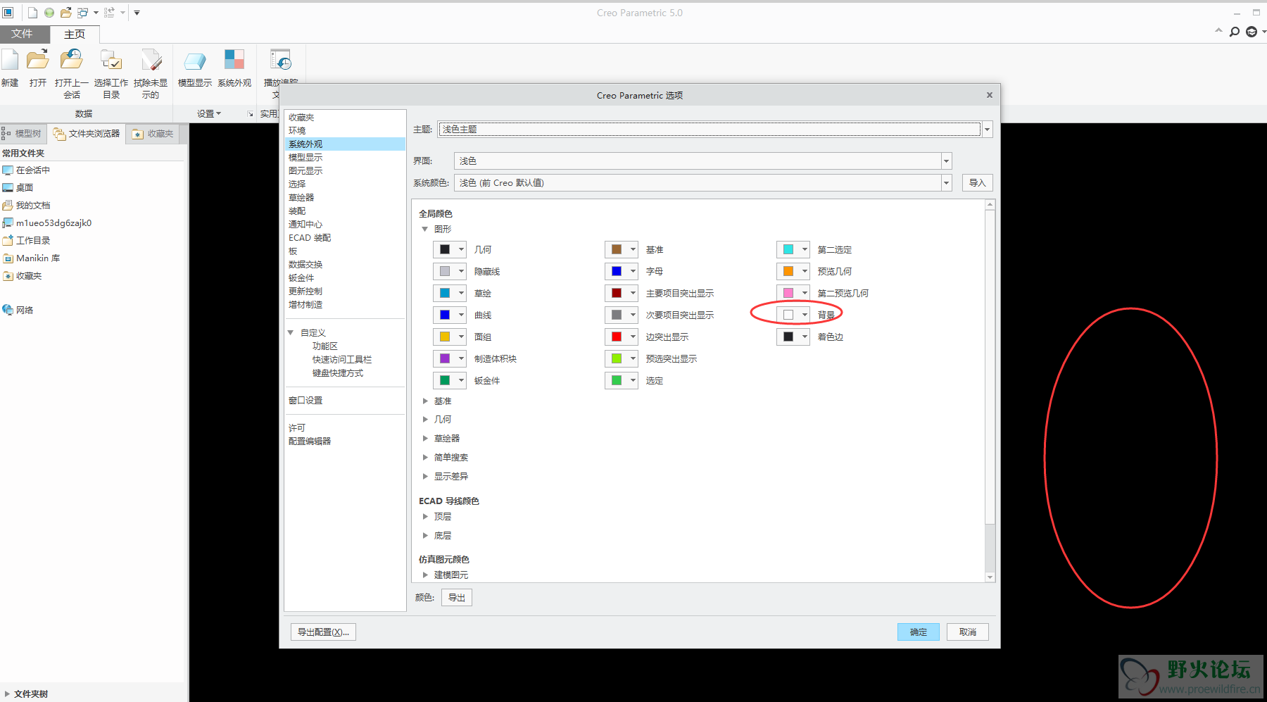

背景改了还这样,没反映,为啥?
突然这样了。
背景即使是全黑,但我的模型是有其它色,为啥也看不到

是配置文件或界面文件的原因多

我也是同样的问题,兄弟,好几天没有打开作图软件了,今天打开成这样了,更新的显卡驱动也是一样的情况,不知道怎么弄

可以配置的,背景颜色可以修改的

graphics win32_gdi
加了这个选项,但是模型上不了色,默认的灰色。

我定位到问题了,重新装了一下软件,启动起来没有问题,我把之前自己的config导入后就成黑色空间了,但是不知道怎么弄。

我重新装了软件,启动起来没问题,但是把之前的config导入就不能用了,我不知道config问题在哪?
