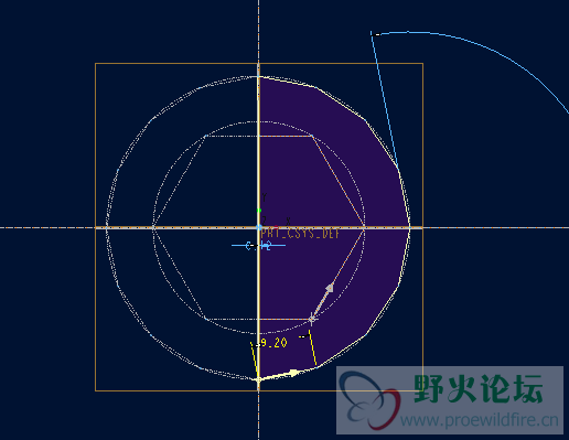

小萌新一只,现在正在B站看视频自学Creo,画钻石的混合顶点和更换起始点的时候,出现鼠标右键没有反应的情况。
跪求天降一个大佬帮帮忙

发表于 2018-12-28 08:30 | 显示全部楼层
右键要摁住不是单击,不知道可以帮助你吗

发表于 2018-12-28 08:39 | 显示全部楼层
先选择你想要设为起点的那个点(左键单击),待高亮以后再按右键弹出菜单里选择“起始点”

 楼主| 发表于 2018-12-29 16:46 | 显示全部楼层
vickylee0624 发表于 2018-12-28 08:30
右键要摁住不是单击,不知道可以帮助你吗
确实是这样,谢谢
发表于 2021-8-6 21:29 | 显示全部楼层
长按右键可以设置起点的方向与混合顶点,另外起点可能也不能作为混合顶点(creo6.0)
