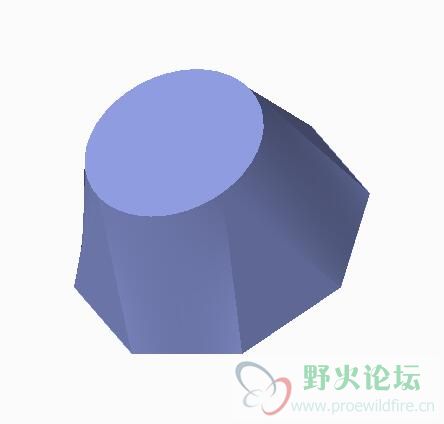

以网上看到许多初学者对这个混合起始点和混合点有点雾里看花,不甚明了,故特意做了这个最基本却有代表性的模型传上来和同学们共同学习
creo混合特征
creo混合特征

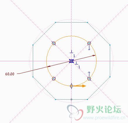

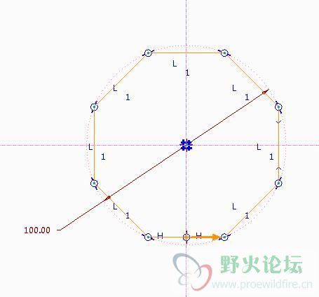

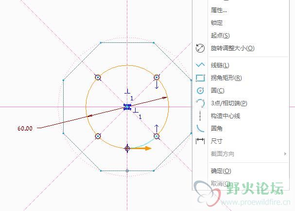

关于起始点:
1.选择起始点,右击可改变起始点方向
2.选择非起始点,右击可设定为新的起始点
关于混合点:
1.当二个截面边数不等时,需要设置混合点以使二个截面具有名义上相等数量的边
2.选择非起始点,右击可添加混合点
3.混合点不能作为起始点

楼主,谢谢分享!
楼主 画这个图 用的什么软件  什么版本的?
proe 还是 creo 呢? 应该是proe 吧!
我在自己的creo9.0 里 没有发现任何 可以设置 截面起始点的设置栏 或 图标,
可能完全版的creo有相关的东西。
我自己用的软件里,proe里起始点设置相关的比 creo多,但还是不能自由设置起始点位置。
混合容易成功的关键是:
1. 上下截面 起始位置( 相对它们各自轨迹而言) 相同或相似;
2.  同向(  比如,对应的都是各自轨迹的 3点钟方向,顺时针运转 )。
