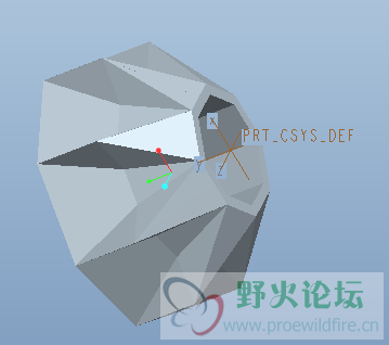

[求助] 新手不会,求多种方法绘制

 楼主| 发表于 2018-12-27 21:54 | 显示全部楼层
飞花逐岳 发表于 2018-12-27 13:21
croe5.0,要是打不开参考下思路,自己在摸索摸索,步骤最简的就是混合,但是最容易出错
版本太高,5.0一个都打不开
81
103
 楼主| 发表于 2018-12-27 22:15 | 显示全部楼层
混合用了几个截面,能看看截面吗

发表于 2018-12-28 08:53 | 显示全部楼层
PZY2016 发表于 2018-12-27 22:15
混合用了几个截面,能看看截面吗
混合用了三个截面,也可以用两个。然后再用拔模
hunhe.prt.zip
161.34 KB, 下载次数: 3
81
103
 楼主| 发表于 2018-12-28 18:41 | 显示全部楼层
混合顶点今天第一次接触,混合顶点太多还是不能理解,谢谢

 楼主| 发表于 2018-12-28 22:25 | 显示全部楼层
谢谢,有掌握一个知识点,混合有更深的认识了
