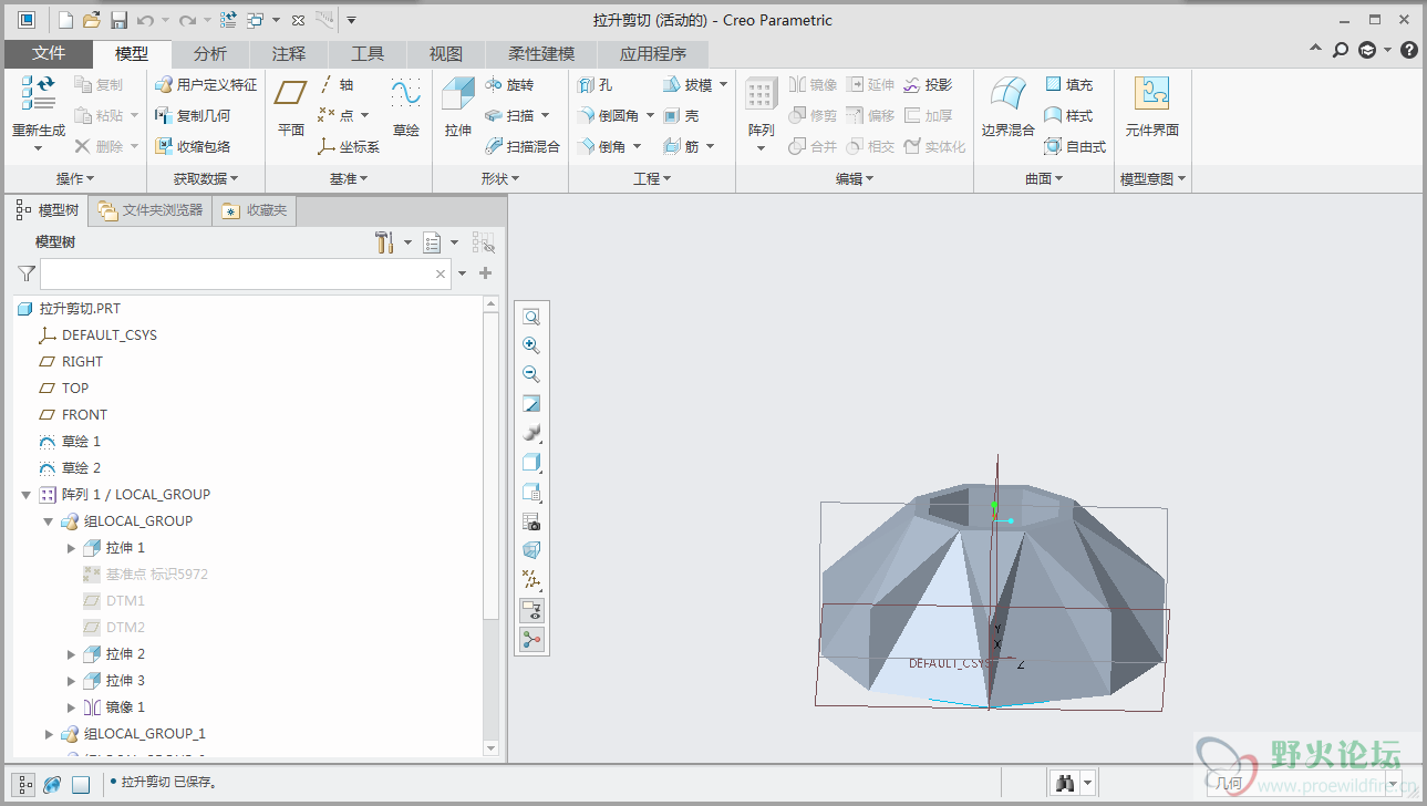

练习,新手不会,求多种方法绘制

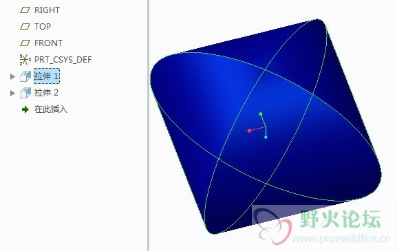

发表于 2018-12-26 19:17 | 显示全部楼层
第二个可以在网上找“唐康林”的UG教程,里面有讲解的,两个拉伸就可以完成
处处留心皆学问.
81
103
 楼主| 发表于 2018-12-26 19:27 | 显示全部楼层
两个拉伸还有材料没去玩,感觉要用边界混合要快点

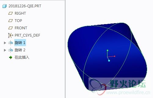

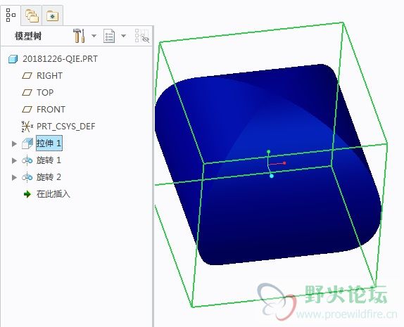

发表于 2018-12-26 21:19 | 显示全部楼层
先抢个简单的。
81
103
 楼主| 发表于 2018-12-26 21:45 | 显示全部楼层
属实自己想多了,真的简单,大神另外一个能解决吗

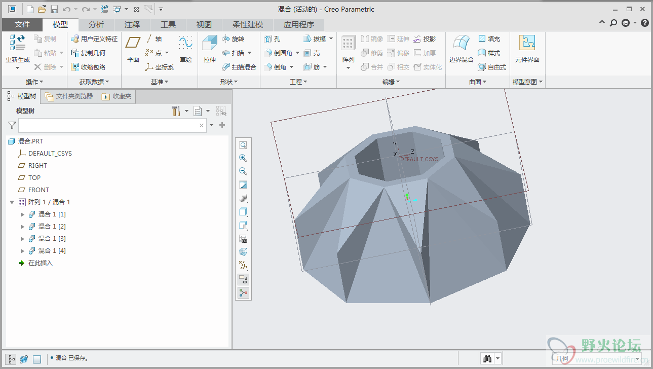

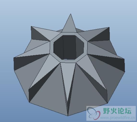

发表于 2018-12-27 11:52 | 显示全部楼层
这方法笨的我都不敢发,但是弄出来来,总体就是····各种造型面然后阵列,实体化。
108
139
忘记放图片了
示意
示意

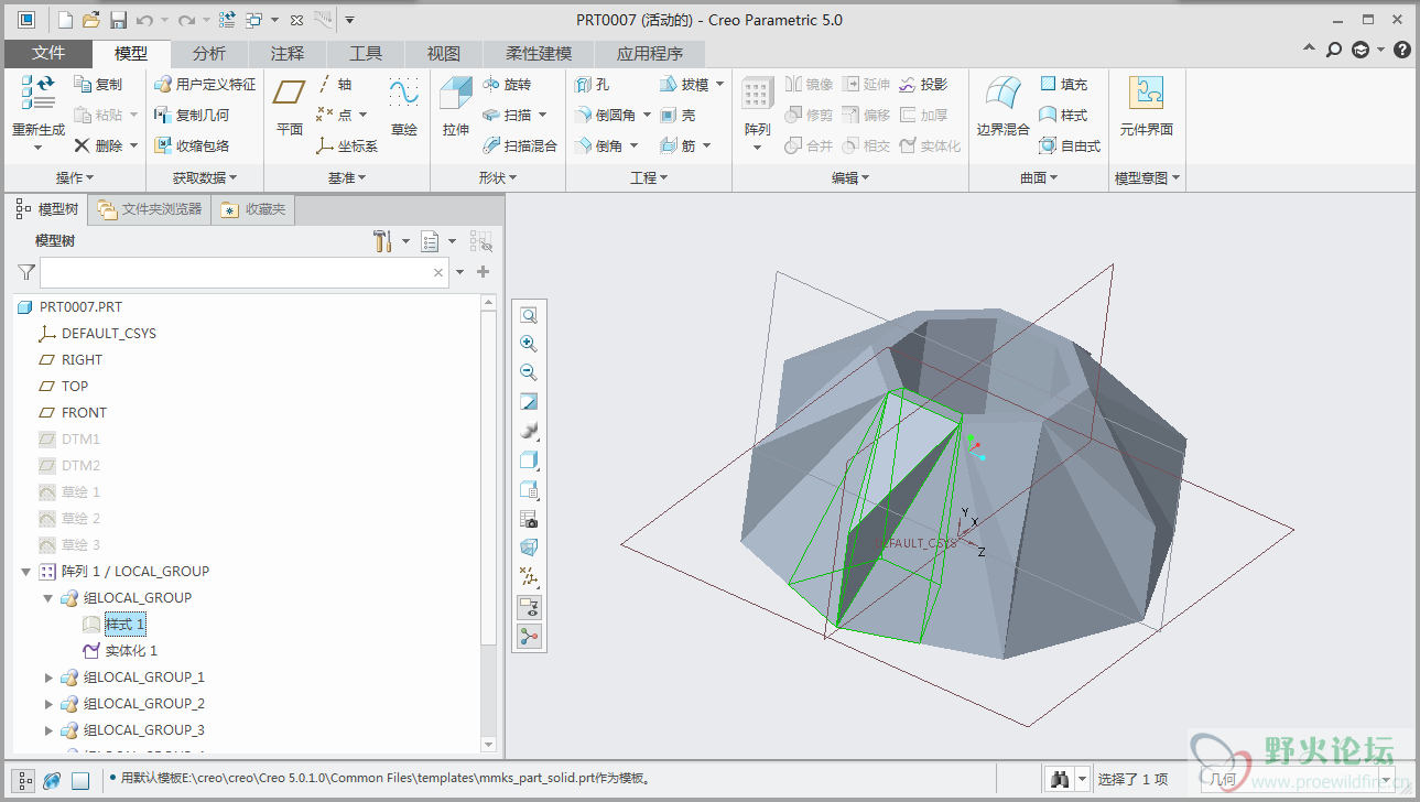

发表于 2018-12-27 13:21 | 显示全部楼层
croe5.0,要是打不开参考下思路,自己在摸索摸索,步骤最简的就是混合,但是最容易出错
混合.prt.zip
80.68 KB, 下载次数: 3
拉升剪切.prt.zip
152.01 KB, 下载次数: 4
样式.prt.zip
429.92 KB, 下载次数: 2
拔模.prt.zip
125.84 KB, 下载次数: 2
拔模2.prt.zip
154.98 KB, 下载次数: 2
281
360
发表于 2018-12-27 20:38 | 显示全部楼层
下面的一个可以混合一步完成,现在忘记怎么画了
