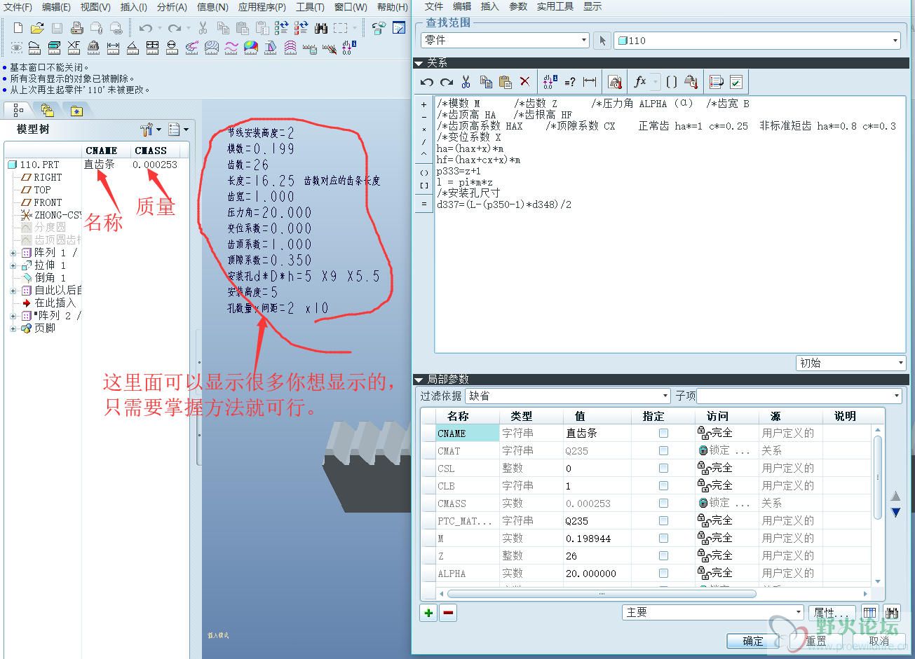

[分享] 创建平行屏幕的注释,调系统材料,实时刷新零件质量

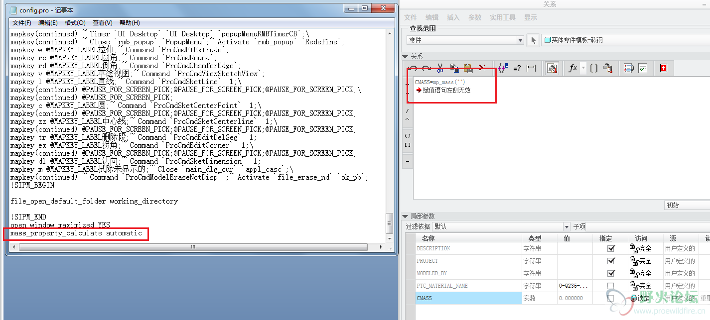

不知道怎么输入cmass=mp_mass("")
这个关系式,是计算模型质量的,你只要按照楼主的方法,添加对应的参数即可。
我用了好多年了,是指屏幕对齐的注释方式,,可以显示很多我想看到的参数,至于楼主要看到的重量等等都是在模型树上显示的,。
