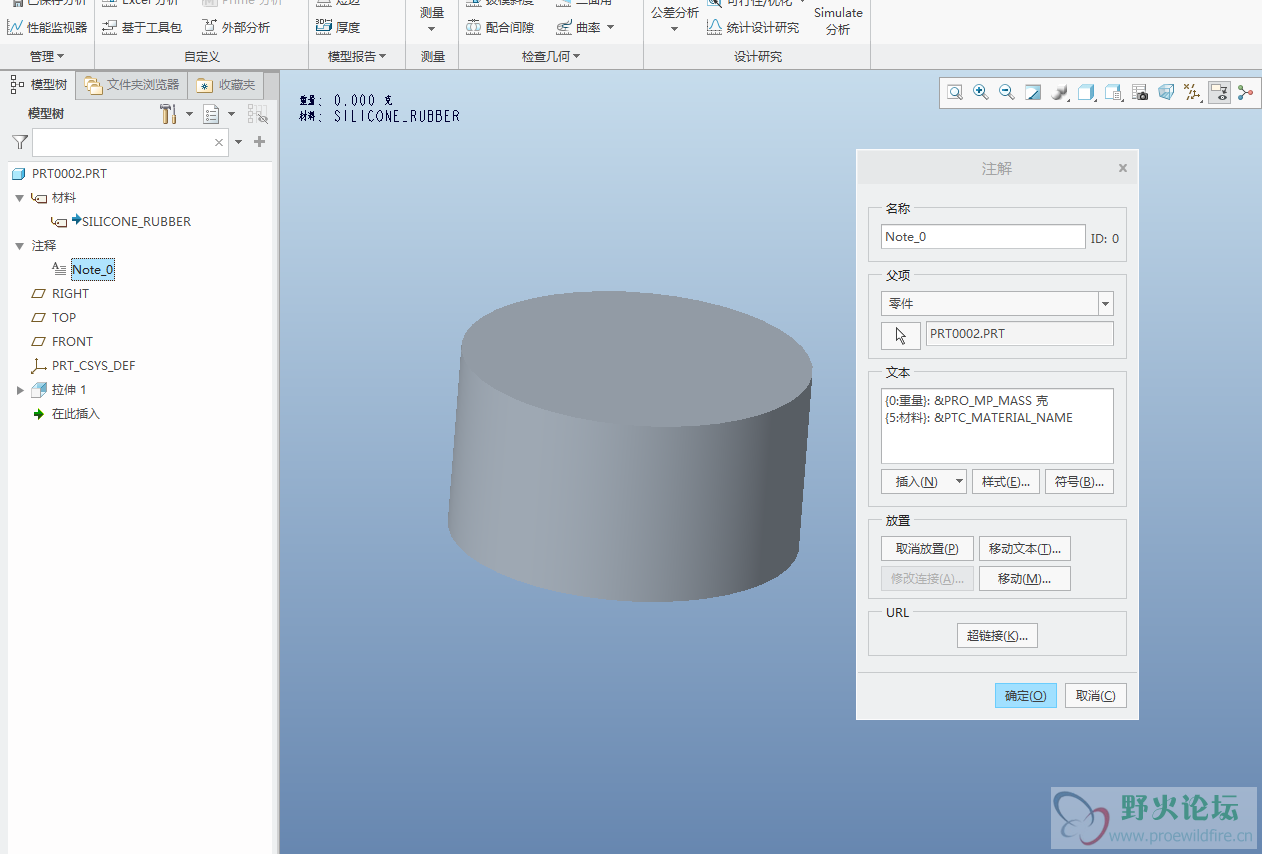

[分享] 创建平行屏幕的注释,调系统材料,实时刷新零件质量

怎么导出模块块啊,还有模块的名字要全部完全替换吗,谢谢楼主!!

不知道是哪里设置错了,重量并不会自动生成,求指教一下

发表于 2019-5-3 21:28 | 显示全部楼层

不知道怎么输入cmass=mp_mass("")

Creo2.0没有这个功能吗?设置了一下,感觉不行啊
