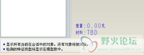

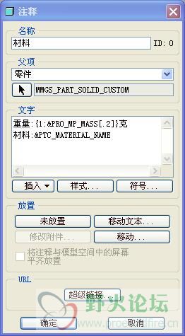

[分享] 创建平行屏幕的注释,调系统材料,实时刷新零件质量

371560040 发表于 2018-12-26 09:03
楼主能把模板共享一下吗?我怎么设置都不行,卡死在cmass=mp_mass("")出错。我用creo2.0.谢谢楼主
只有5.02版本.
如果还是出错,在config.pro中加一行 mass_property_calculate automatic

 楼主| 发表于 2018-12-26 09:37 | 显示全部楼层
jmxicx 发表于 2018-12-26 09:18
文字是固定位置大小的吗?
图4-1里有哇,可以在样式中调整大小,自己移动位置

发表于 2018-12-26 10:05 | 显示全部楼层
重量 不会自动生成  材料可以 creo 3.0
