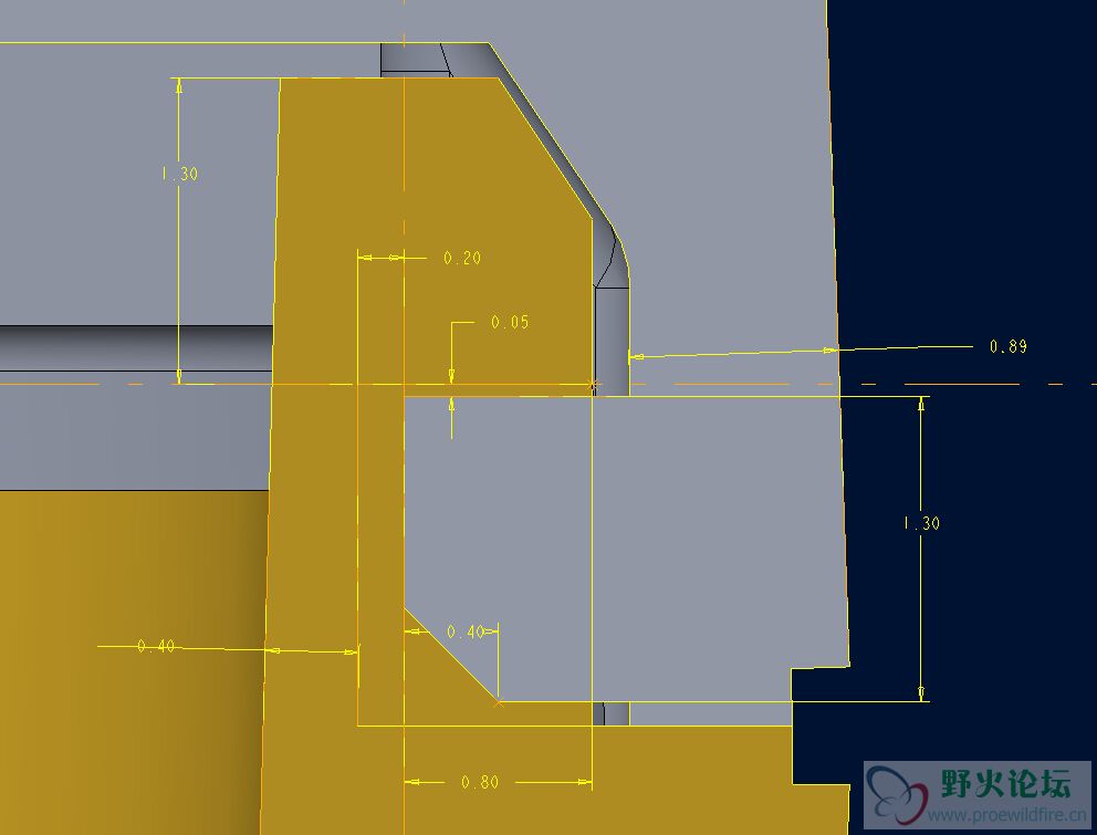

[求助] 各位大神,帮我看一下这个卡扣设计合不合理

谢谢,因为是工业应用的产品,如果不返修就不会拆开,所以不会经常拆开,基本上没有特别考虑分离的情况。 ...
其中一个母扣下面有一个φ8的孔+φ12.8的环,如果这里配合金属件或者密封件,甚至是与底面硬连接顶住,此扣是否无法安装?那么此扣位置是否需要改动?

其中一个母扣下面有一个φ8的孔+φ12.8的环,如果这里配合金属件或者密封件,甚至是与底面硬连接顶住, ...
谢谢,这里装的是个硅胶扣,不影响装配的。

ABS+PC是合金料,韧性应该不好,黄色外壳虽有一定高度,但是侧边壁厚太厚,而且内侧有加强筋挡住变形,卡扣受力后应该很难往里变形,纯个人见解。

母扣得上下方向,如果你说改进的话,可能加长不了,扣量太大的话,可能扣进去,比较吃力(有可能会断掉,如 ...
做过几个3D打印,效果都不太好,不知道是我设计的问题还是打印的材料问题。
这次是重新开模,可以加长,请问母扣加长有什么好处吗?我现在把扣合量改成0.8mm了,您帮我看看这样行不行[img][/img]

就是增加母扣得形变量,不要用3D打印,直接CNC电脑锣出来。外面有很多做手板的公司,找他们就好了

感觉做出来的实际构件有可能不是很好卡。。。重叠区域的直边可以考虑再减小一点。扣位的镂空区可以不用切穿,可以看一下手机后盖的结构!

你这种观念有问题,担心跌落测试会摔开,并不是无休止的加大扣合量,这样不说好不好扣,太大的话,使劲扣起去,扣的根本都会伤到了; 担心跌落应该是在扣位的中间加反插骨,利用反插骨和扣位的距离来保证,画个图给你示意一下,就是在扣位的两边都要加这种,加的越近,越不容易脱开,也不容易装,可以多查资料看一下别人的设计经验值,再一个你这个扣位分布的有点不合理啊,两边都没有扣位,会不会装起来会有缝,我看你还做了美工线啊,这个是外观件,到时候扣的有缝就不好了,可以再布两个扣,再加上均匀分布的反插骨就OK了   图中红色的是跟上盖一体的
另外这个扣位最好不做穿,留点胶对模具比较好
