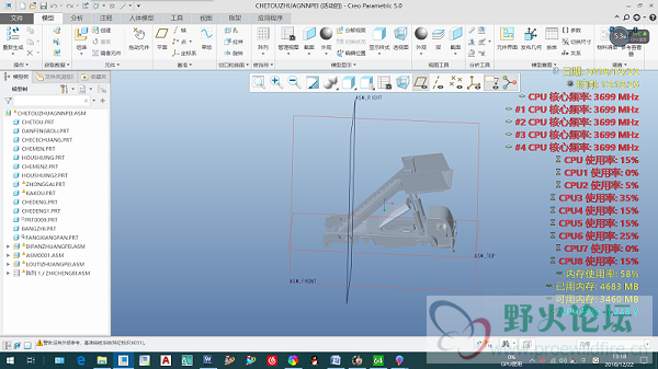

 楼主| 发表于 2018-12-22 13:12 | 显示全部楼层
大概就这些测试,基本可以说PROE5.0大部分的工作都需要多核多线程,而显卡反而是没什么要求,所以大家在买电脑的时候要选择CPU强的,而显卡反而不用那么注重,如果你需要到渲染那么就买专业卡,如果你只是做零件组件的建模那么专业卡对你的工作其实没有多大的提升,我在去年的时候买过一张入门级的专业卡结果发现和游戏卡没什么区别所以我就退了。

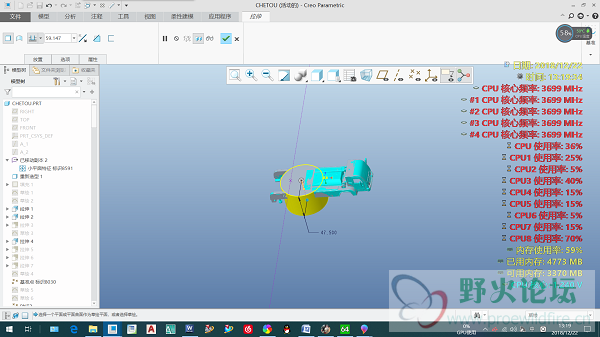

 楼主| 发表于 2018-12-22 13:26 | 显示全部楼层
可以看出CREO5.0打开文件时候和PROE5.0差不多,基本上都是利用到所有的核心和线程,然后做拉伸时候就有点不一样了,可以看出高版本软件对多核的优化更加好

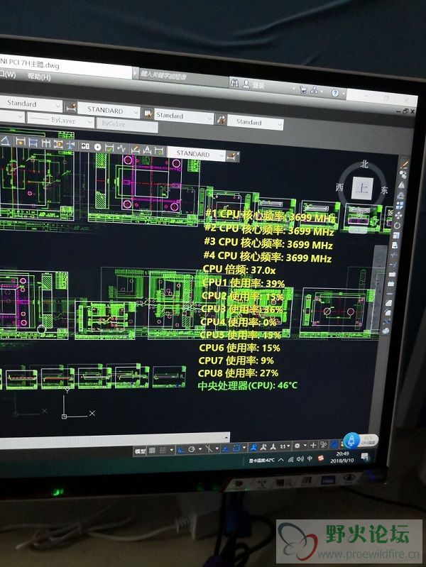

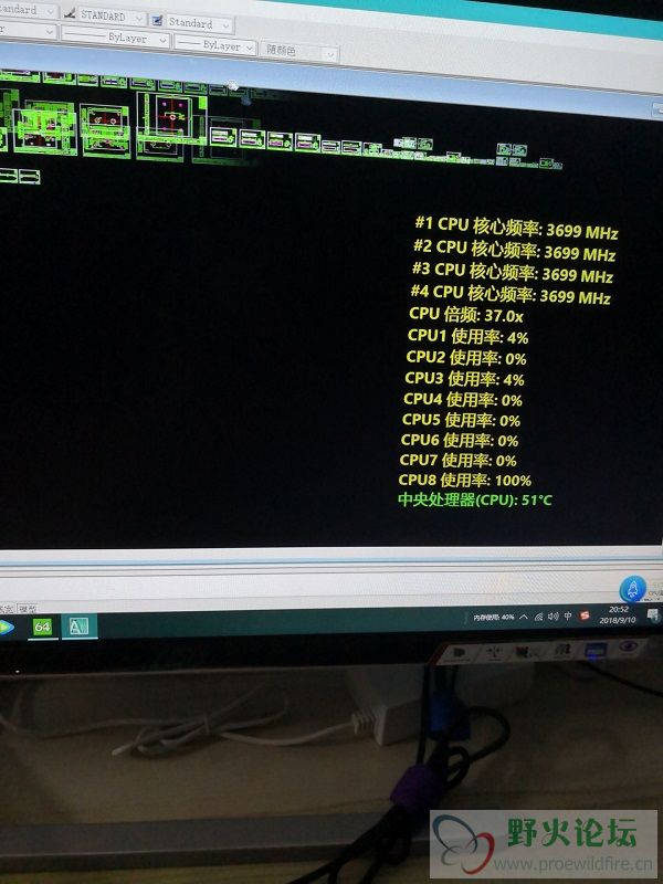

 楼主| 发表于 2018-12-22 13:34 | 显示全部楼层
附一个之前测试CAD的图片,可以看出2007版本的CAD只用到一个核心,而2018的全都能用到,如果你买一台2W的主机去用2007版本或者更低版本的CAD(其他的软件也死差不多),那根本就没有什么提升,可以看出现在的软件越来越支持多核优化,想要工作效率高就得升级版本,你总不可能看着自己八核心的CPU只用了一个吧,那样买好的电脑还有什么作用?
