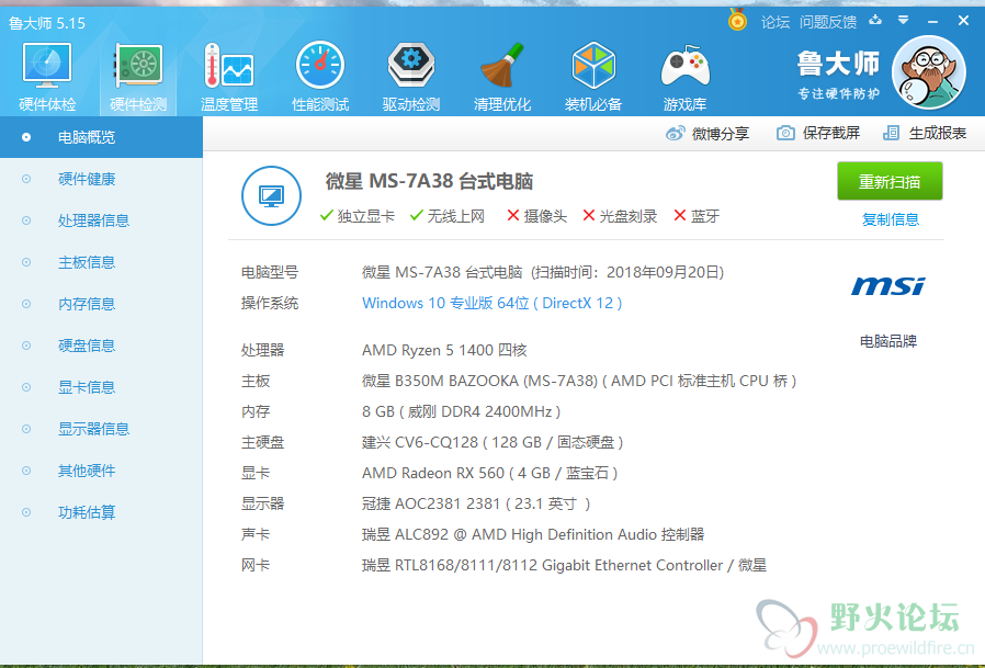

 楼主| 发表于 2018-12-22 12:29 | 显示全部楼层
我是R51400超频到3.7使用,性能上来说和I57500还有I38100差不多,我个人不怎么喜欢英特尔的CPU,只有一个原因那就是穷,自从AMD发布锐龙以来现在的CPU的性能已经和英特尔差不多了,在超线程方面甚至吊打英特尔,如果你不是游戏玩家那么选择AMD锐龙系列的CPU是超级超级划算的,当然游戏另外说,毕竟很多网游都是为英特尔优化的。

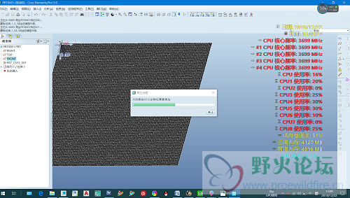

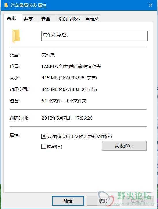

 楼主| 发表于 2018-12-22 12:31 | 显示全部楼层
先来一个打开文件时电脑的工作情况,我这个文件是逆向做的,所以呢点云特别多,相对来说文件也比较大

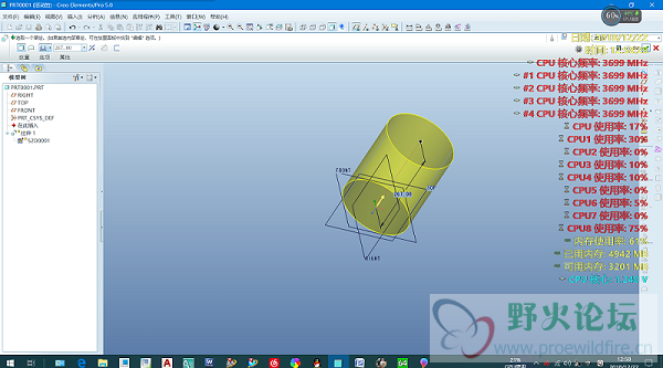

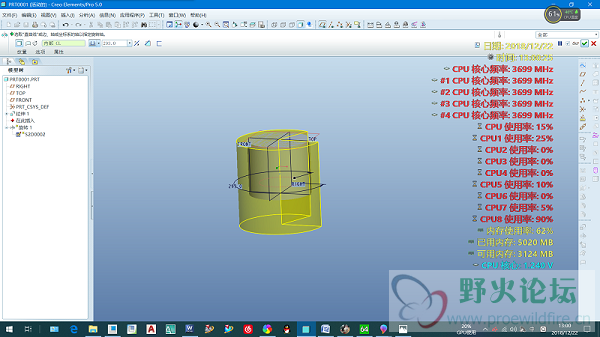

 楼主| 发表于 2018-12-22 12:43 | 显示全部楼层
现在上一张工作时电脑配件的工作状态,可以看到此时CPU四个核心八个线程都在工作,而右下角的GPU也就是显卡动都没动,利用率为0

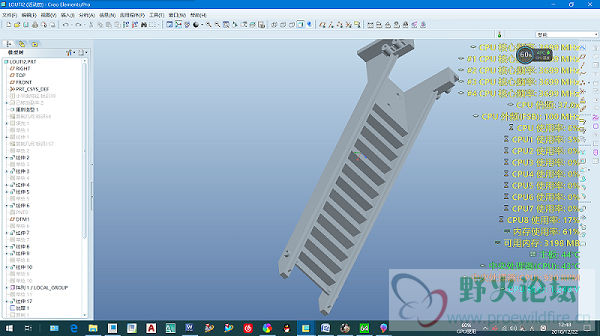

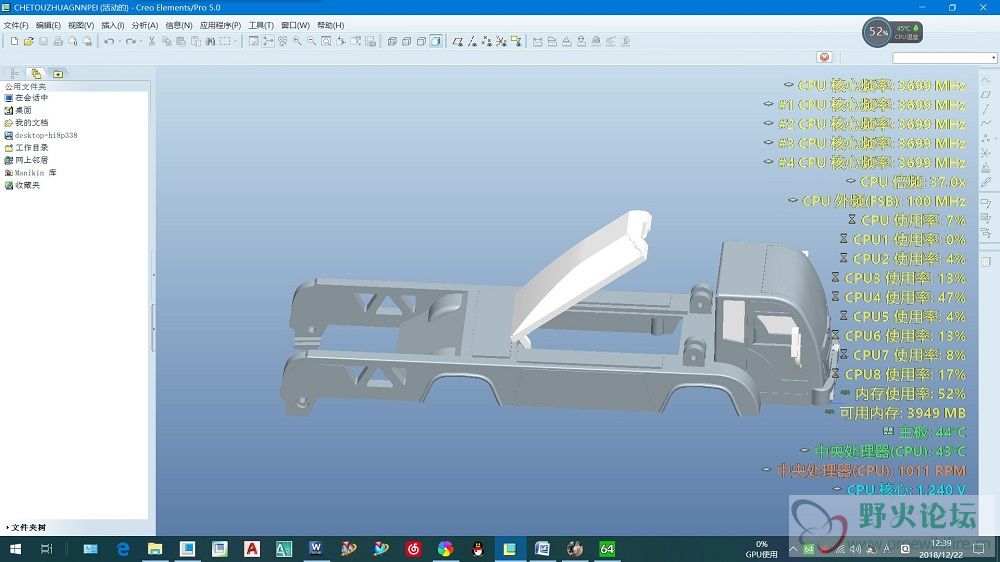

 楼主| 发表于 2018-12-22 12:48 | 显示全部楼层
接下来看一下转动模型的情况,这个时候显卡工作了,但是利用率很低,显卡都懒得工作

 楼主| 发表于 2018-12-22 12:59 | 显示全部楼层
拉伸特征,旋转这些简单特征工作情况,这个时候利用率没那么高了,比较考验单核性能。显卡也才利用到百分之二三十。
