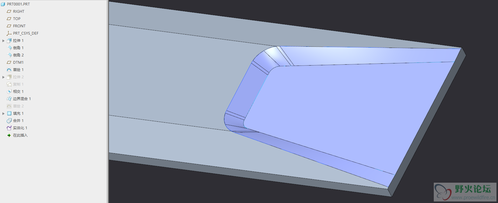

[已解决] 曲面问题怎么切出来,像效果图那样

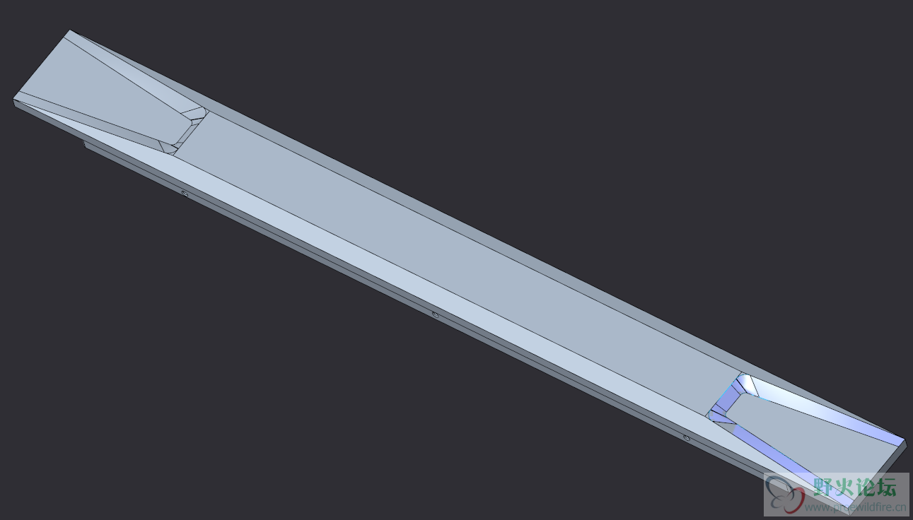

认真看了下,这个拉伸不出来,两个侧边的斜度是渐变的。

画了一个,可以参考一下,希望可以帮到你
mianban_01.prt.rar
115.91 KB, 下载次数: 3
101

 楼主| 发表于 2018-12-19 16:40 | 显示全部楼层
杨胖子911 发表于 2018-12-19 16:11
你什么版本不会实体化?
加材料的话,直接补出一个封闭的立体的面就可实体化,
减材料的话,直接点选那 ...
creo5.0
370
499
发表于 2018-12-19 20:11 | 显示全部楼层
QQ图片20181219201454.png 曲面合并,然后选中合并后的曲面实体化可以直接移除材料
370
499
发表于 2018-12-19 20:20 | 显示全部楼层

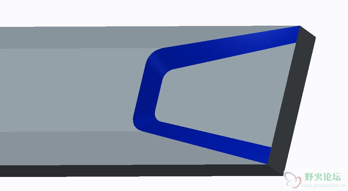

 楼主| 发表于 2018-12-20 09:14 | 显示全部楼层
能切了,但现在曲面不平滑

 楼主| 发表于 2018-12-20 23:24 | 显示全部楼层
画了一个,可以参考一下,希望可以帮到你
谢谢,我也弄好了,简单些,共11步,你可以看看,相互学习。
不过这个感觉有破面,这个怎么修复。
gem-a446-qxs01a-01.prt.rar
138.6 KB, 下载次数: 3
974
173
1761
发表于 2019-1-2 18:21 | 显示全部楼层
不过这个感觉有破面,这个怎么修复。
你这个变形啦,参考下这个,看你图上下左右对称的,考虑做四分一就够了哇
