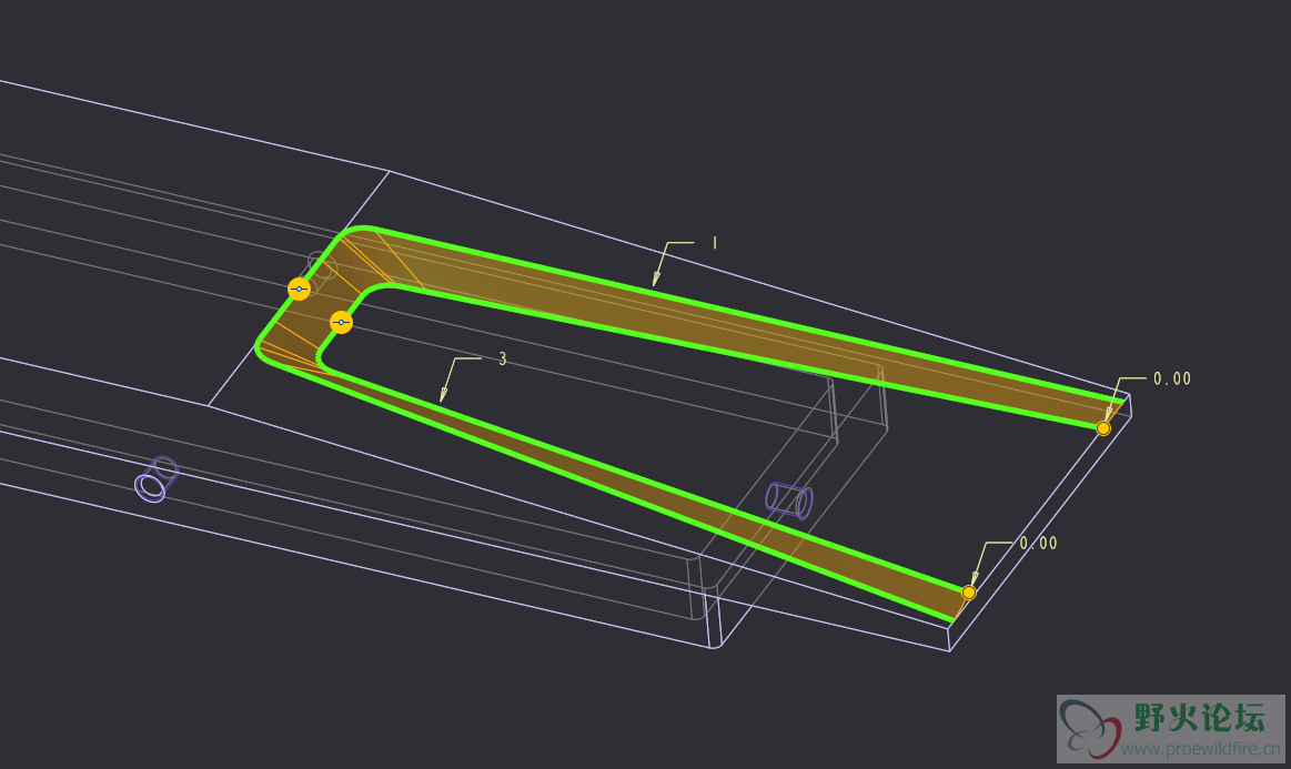

发表于 2018-12-19 13:37 | 显示全部楼层
你这不是做出来了吗?边界混合做面,然后实体化切除就可以了。

 楼主| 发表于 2018-12-19 14:28 | 显示全部楼层
实体化不会

 楼主| 发表于 2018-12-19 14:30 | 显示全部楼层
实体化这一步不知道咋操作了

发表于 2018-12-19 14:52 | 显示全部楼层
把扫描出来的面组做封闭处理!再进行实体化!

发表于 2018-12-19 14:53 | 显示全部楼层
会做造型,不会实体化,你这学画图还是跳着来的,哈哈

 楼主| 发表于 2018-12-19 15:22 | 显示全部楼层
刚做这个不久,莫见笑,还望大伽指导下。

发表于 2018-12-19 15:37 | 显示全部楼层

 楼主| 发表于 2018-12-19 15:56 | 显示全部楼层
divi88 发表于 2018-12-19 15:37
实体带锥度拉伸可以吗 ?
也可以

 楼主| 发表于 2018-12-19 15:58 | 显示全部楼层
实体带锥度拉伸可以吗 ?
主要是底面是曲面
