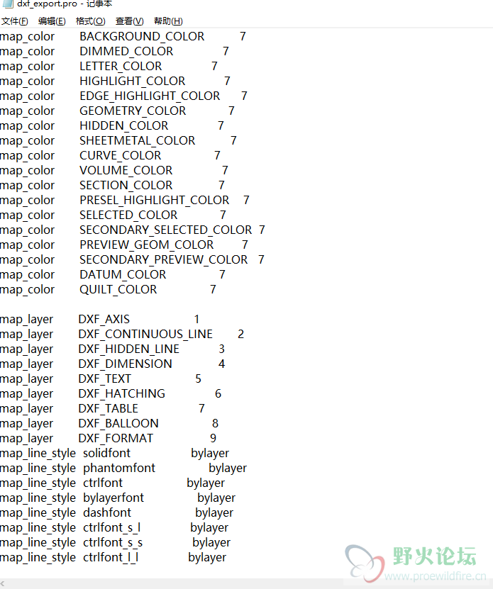

关于dxf_export.pro这个文档小弟真的不会设置!所有想参考一下各位大哥的配置!有合适的直接套用了
3193
3619
发表于 2018-12-19 09:38 | 显示全部楼层
这个是我现在用的,试试是否适合你用!
dxf_export.rar
312 Bytes, 下载次数: 928

 楼主| 发表于 2018-12-19 10:22 | 显示全部楼层
futurism 发表于 2018-12-19 09:38
这个是我现在用的,试试是否适合你用!
感谢老哥!谢谢谢谢

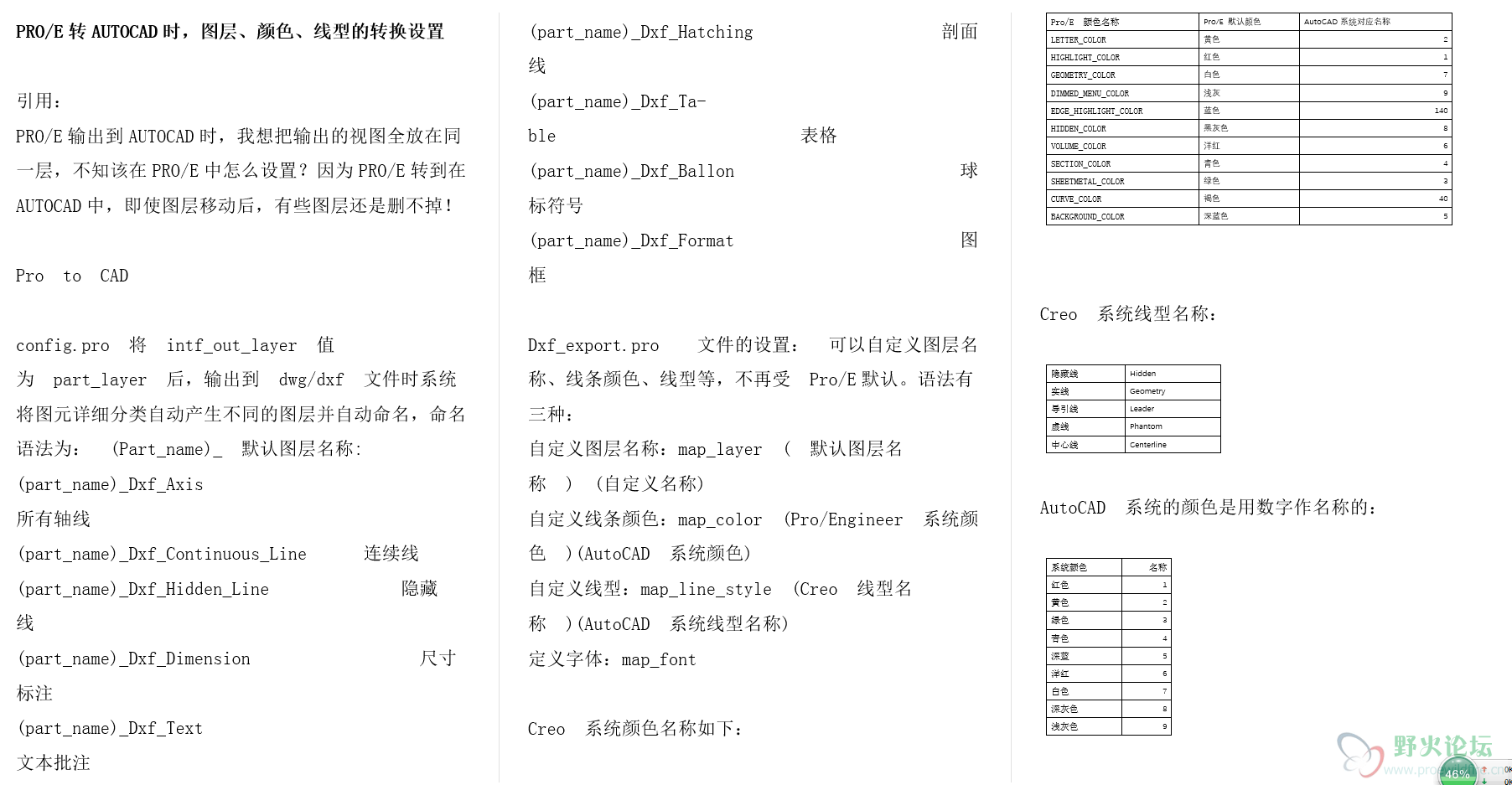

DXF_export.pro 文件里面其实记录的是图层、颜色、字体等等的对应关系。
看懂附件的文件,你就可以自己修改dxf_export.pro文件了。
proe图层设置.zip
9.71 KB, 下载次数: 462
