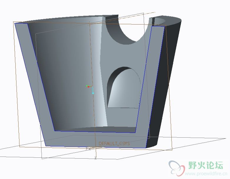

[求助] creo3.0新手,关于曲面内壁建模的问题,望各位大神指点,感谢!

 楼主| 发表于 2018-12-13 23:01 | 显示全部楼层
binglang00 发表于 2018-12-12 08:38
旋转切除能旋转一个固定角度,不旋转360,没印象了.....
嗯嗯

 楼主| 发表于 2018-12-14 23:17 | 显示全部楼层
hyxy2008 发表于 2018-12-12 13:01
偏移-拔模-倒圆角
试了一下你说的思路,但是技术有限没能做出来
81
89

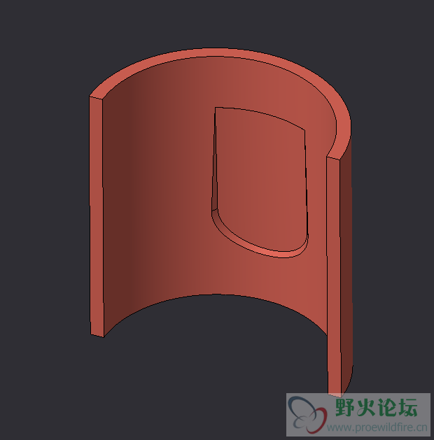

 楼主| 发表于 2018-12-14 23:35 | 显示全部楼层
w0606l 发表于 2018-12-12 16:22
是不是我这个样子的呢?
按照你的方法试着画了一下,能画出来,但是第3步那个面我希望是一个曲面而不是一个平面,谢谢了
329
384
发表于 2018-12-15 19:21 | 显示全部楼层
不知道是不是你想要的结果
prt0001.prt.rar
60.36 KB, 下载次数: 2
64
91
发表于 2018-12-17 09:51 | 显示全部楼层
为你提供一种思路,可以建两个面,切一下,想怎么弧就怎么弧,具体见附件望采纳
xcq_1217.prt.rar
