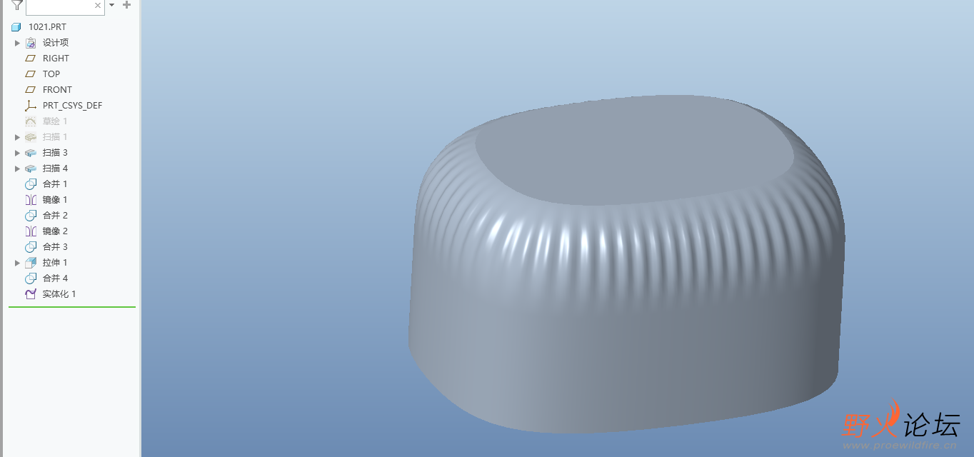

[求助] Creo做渐变曲面纹理或者类似的,有什么快捷方法吗

用可变截面扫描一步成型

发表于 2022-10-21 16:18 | 显示全部楼层
一步就扫出来了
