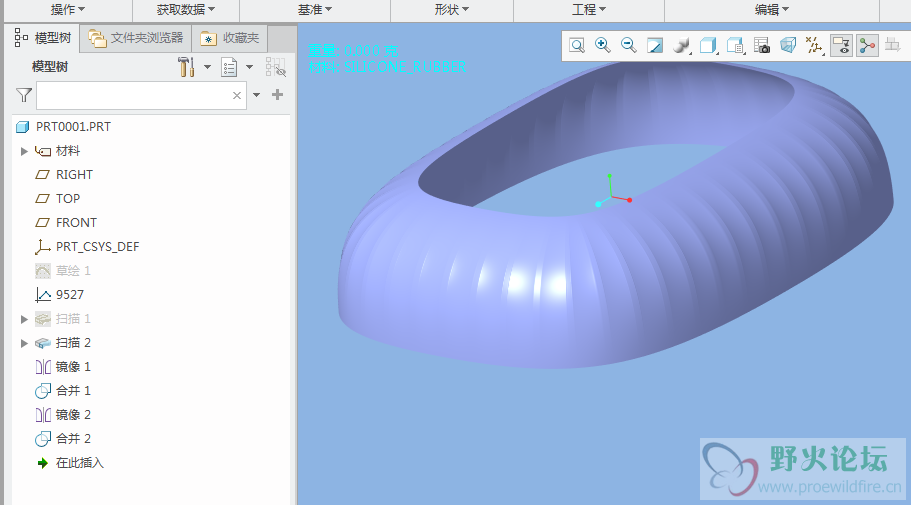

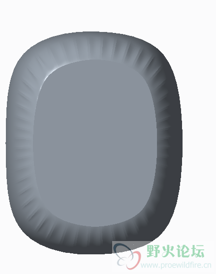

我现在这种效果 傻不拉几的一个个做 之前第一想到线性阵列 但运用不当 ,所以一直很疑惑。 求论坛里大神帮忙解答

分好块数算好尺寸,然后单独做一块,曲线阵列不行吗?

用VSS就可以实现了。

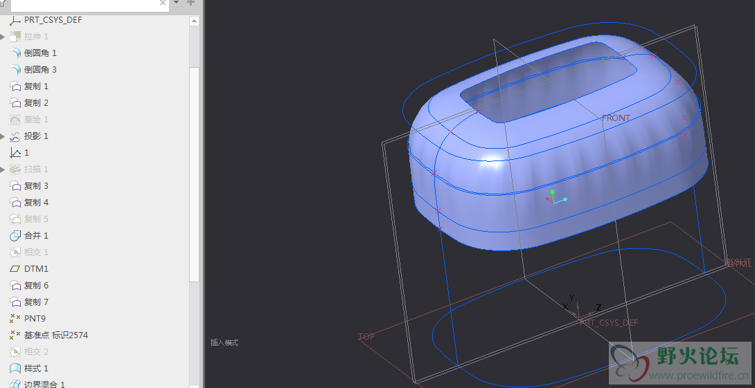

这个四个角处的倒圆角弧度和四面的弧度不一致,阵列的话肯定不行(当然自己也没有做)可以试试边界混合吧!先用VSS把凸凹的面,扫一个截面,然后复制线,然后边界下就可以。直接VSS的话,说实话渐消面的关系并不好找啊,截面不同,但要相切。知识有限,这个变量我是找不出来。不知道还有没有大神有更好的方法,

转角有区别,明天再研究下看
