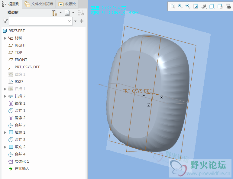

发表于 2018-12-11 09:07 | 显示全部楼层
9527
1211-9527.prt.rar
325.17 KB, 下载次数: 116
售价: 2 金钱  [记录]
Creo 5.0.2

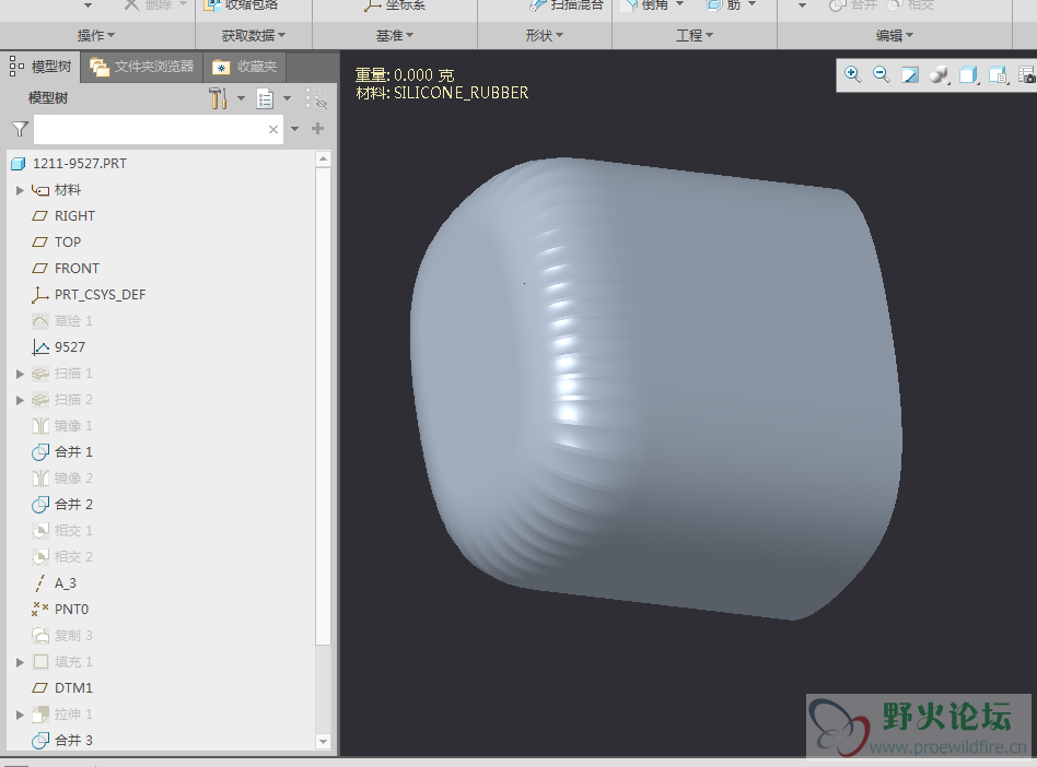

发表于 2018-12-11 09:51 | 显示全部楼层
大神啊,非常棒,但是也有一些问题,就是做下面的面,就和这个不相切了。不过截面应该可以改下,把截面用直线延长,垂直TOP面,应该就可以了吧。

发表于 2018-12-11 10:38 | 显示全部楼层
在大神的基础上修改了下
