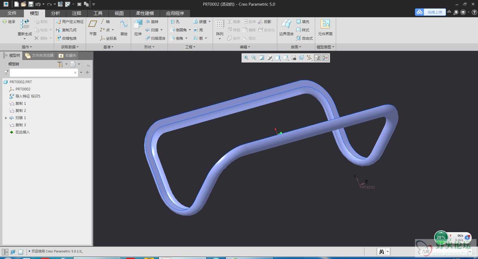

[求助] 各位大哥大姐,帮忙看看这个轨迹线条怎么求出来的呗
发表于 2018-12-8 11:19 | 显示全部楼层
填充阵列从平面阵列到曲面上为什么间距会变大

我想说这个3D图不是已经有了嘛,怎么这么多人使劲的画这个3D图,楼主的言下之意就是要这个扫描轨迹而已,仅此而已。

对的呀,他们的3D就是轨迹扫描来的,

那得出的轨迹也是不一样的啊,在工作中很多时候要参考原有零件上做轨迹,不可能全部单独出来画,全部单独来画,那参数化还有什么意义呢。

复制曲面,复制线,其实这个已经可以满足扫描了,只是圆心不在轨迹上。如果圆心要在轨迹上,那就再扫描一个到圆心的面,然后复制线,就可以得到轨迹了
