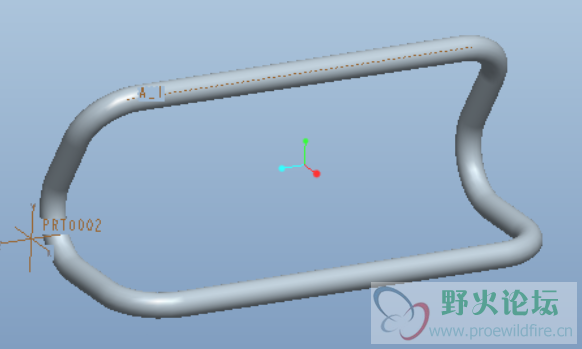

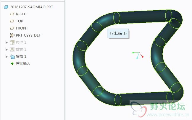

如图,我有一个以前经扫描得到的零件的stp文档,要反推里面扫描轨迹,有没有啥办法能求出来这个呢?附图片及3D图
 楼主| 发表于 2018-12-6 23:02 | 显示全部楼层
附图纸及3d图

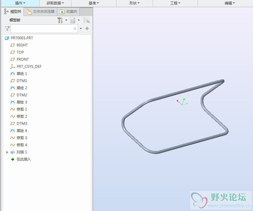

发表于 2018-12-7 08:29 | 显示全部楼层
这个直接自己画就得了呗,不要反推了吧,
画一带转折的折线,拉伸成曲面。
曲面的转折的位置倒圆角,面的四个尖角倒圆角。
然后沿曲面的边扫描。

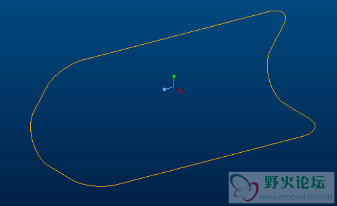

发表于 2018-12-7 08:32 | 显示全部楼层
复制面,然后复制边

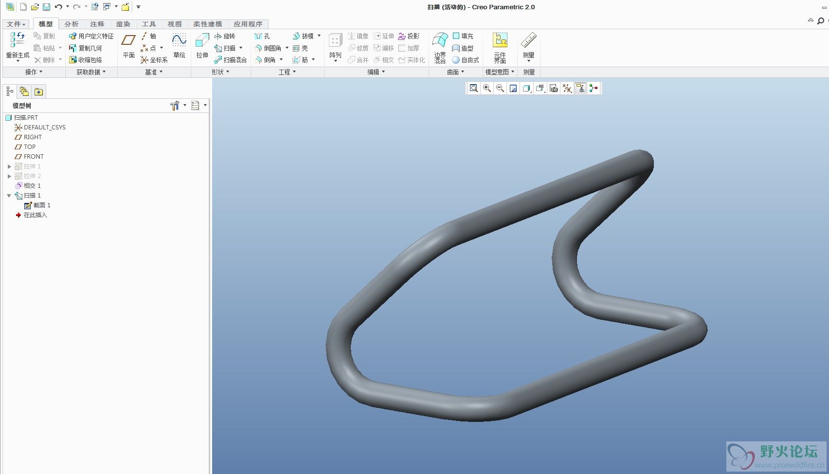

发表于 2018-12-7 09:09 | 显示全部楼层
我这个可能要笨一些 我是在各个面上草绘的线,你可以等待大神的优质回复,我这个你看看

发表于 2018-12-7 09:36 | 显示全部楼层

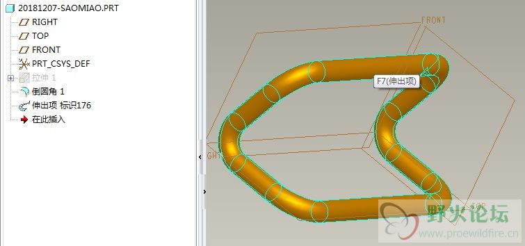

条条大路通罗马,我用的曲面相交,关键看思路。

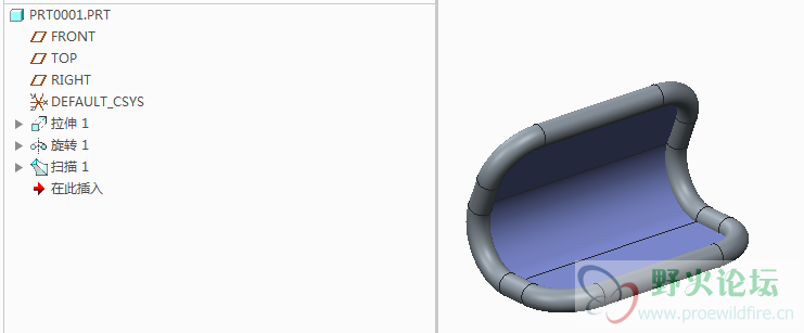

发表于 2018-12-7 16:13 | 显示全部楼层
我的思路是:根据各个直线边做出轴线,求出交点坐标,在用扫描。

发表于 2018-12-7 20:20 | 显示全部楼层
为啥不一次性拉一个曲面
