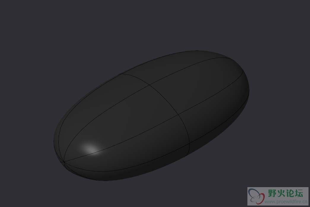

[已解决] 有块弧形不知道用扫描还是用混合??

 楼主| 发表于 2018-12-7 10:02 | 显示全部楼层
fangzhiwen3 发表于 2018-12-6 14:59
附件是用VSS扫描的方法,混合就不上图,混合的步骤除了扫描这块不同,其他都一样的。这个做的曲面还算可以 ...
方法有点复杂,不过目的达到了,谢谢。

发表于 2018-12-7 10:48 | 显示全部楼层
597339770 发表于 2018-12-6 18:21
千万别用 扭曲  这个命令 也就忽悠忽悠  一下新手,他只能逼近(千万别相信系统给的数字,举例 100-20就 ...
快速建模,就可以用扭曲,并且也不是不能达到精度。如果要照顾后期修改,参数化建模就最好不使用。至于说忽悠,只能说命令不熟悉的人就别用了。
另外,新版本的Creo做扭曲还是比较成功的,没你说的那么不靠谱!

发表于 2018-12-7 15:02 | 显示全部楼层
QQ图片20181207150542.png 边界混合,镜像曲面

 楼主| 发表于 2018-12-8 08:05 | 显示全部楼层
coolc 发表于 2018-12-7 15:02
边界混合,镜像曲面
谢谢
