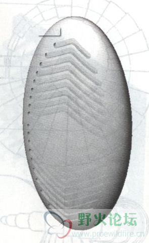

发表于 2018-12-6 13:10 | 显示全部楼层 |阅读模式
悬赏11金钱已解决
圆弧型肥皂状怎么画?? 用扫描还是用混合?  扫描混合

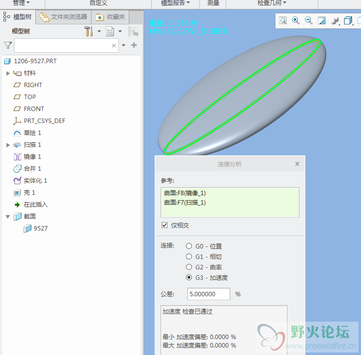

发表于 2018-12-6 17:25 | 显示全部楼层
直接扫描撸死
一个扫描出来会抽不了壳,不知道软件什么意思,做一半就没得问题
1206-9527.prt.rar
112.35 KB, 下载次数: 10
